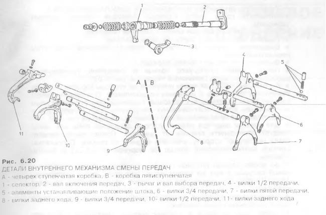

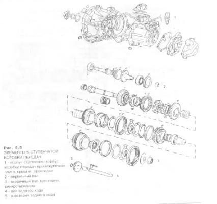

СообщениеДобавлено: Вс Окт 24, 2010 00:55    Заголовок сообщения: Re: Мож кто подскажет по коробке ? УНО Ответить с цитатой
Crazy@Sharik писал(а):
Поставили с послерестайла коробку и двиг на дорестайл ,,,,, все передачи в норме кроме задней , не включается (((( мож у кого ссылки есть на схему расположения регуляторной штанги (ввиду незнаию назову ее так) Embarassed Жду с нетерпением ) спс
а какой двигатель?
вот некоторые схемы.
