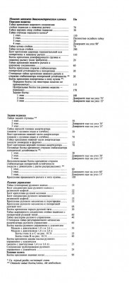

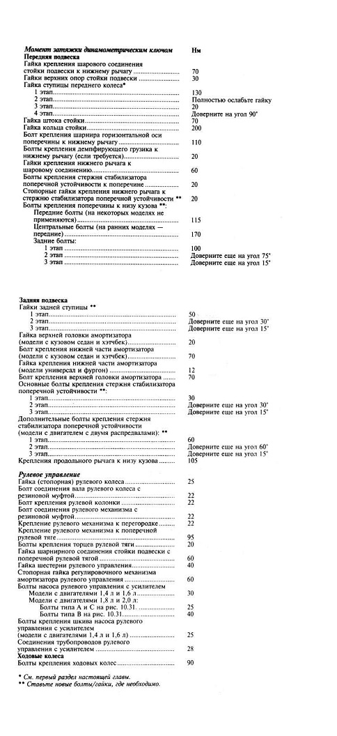

Да и еще, если кто сталкивался с ремонтом подвески, подскажите такое:
shony писал(а):
Чтоб не создавать новую тему спрошу здесь
Парни подскажите моменты затяжки
1. болтов крепления передних рычагов к подрамнику (вкручиваются в гайки сайлентблоков)
2. болтов шаровой опоры (зажимают цапфу поворотного кулака в которую вставлен палец шаровой опоры)
3. гайки штока передней стойки
4. болтов крепления опорной чашки к стакану
5. гаек стоек стабилизатора
Интересует как теория в цифрах так и практические приемы и советы как затянуть резьбовые соединения передней подвески и при этом ничего не сорвать.

shony
ну такое врядли кто скажет.так как у бальшенства ремонтирующих своими силами авто нет денамо ключа.
ну такое врядле кто скажет,так как у большенства ремонтирующих своими силами авто,нет динамо ключа.

shony
Вот нарыл от опеля Астра. Если поможет то смотри. Думаю по ходовй моменты затяжки не сильно отличаются.
