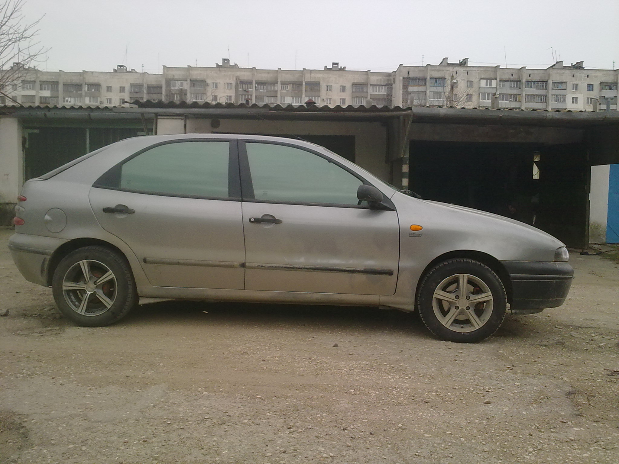

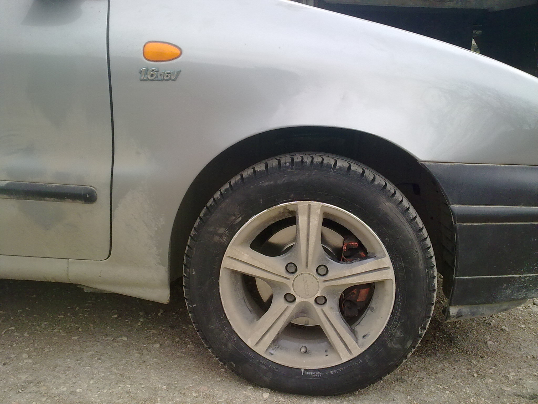

Подскажите, как должно быть? Должно ли «A» соответствовать «B», «С» быть параллельно «D». Как можно поднять передок?! Пробовал менять пружины не помогло.
Я слышал, что можно поставить проставки под пружины?! Кто сталкивался, подскажите, что надо делать, жду совета!
проставка под пружину толщиной 1 см поднимит передок примерно на 3 см

Похоже, мне продали пружины для легких моделей, а у меня кондицанер, абс и гидра усилитель! У луджифорс 2 вида пружин, .....21 и .....22, 21- БРАВА 1.4,1.6 ,22-1,8,дизель! То есть если БРАВА 1.4 или 1.6 без наворотов. то им подходят пружины 21, а если с ними то надо брать 22, такие как на 1.8 и дизелях!

ВНИМАНИЕ Lesjofors !!!!!!!!!
И та к Мои подтверждения подтвердились!!!!
-" Похоже, мне продали пружины для легких моделей, а у меня кондиционер, абс и гидра усилитель! У луджифорс 2 вида пружин, .....21 и .....22, 21- БРАВА 1.4,1.6 ,22-1,8,дизель! То есть если БРАВА 1.4 или 1.6 без наворотов. то им подходят пружины 21, а если с ними то надо брать 22, такие как на 1.8 и дизелях!"
Пришлось, для проверки потратится и купить, Комплект -Lesjofors 40 26122 Все слало на свои места: Появился свободный ход в отбойниках (2см.), «A» соответствует «B», «С» параллельно «D». (см. В начале темы).
