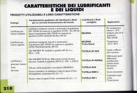

Рекомендации производителя
 Просмотрено:  1004 раз(а)

tempo
+1
Ника
Производитель рекомендует Selenia Turbo Disel 10w40
что производит то и рекомендует
реношка эльф рекомендует не считаете вы ельф хуже чем силена?
это вопрос веры и не более даже скажу так что инструкция рекомендует только оригинальные запчасти но уверен что даже у вас можно найти что из лицензии или чего то не оригинального

Ника
Производитель рекомендует Selenia Turbo Disel 10w40[/quote]
Честно я сильно сомневаюсь что СЕЛЕНИЯ(Польская) будет пояче чем МОБИЛ(Турецкий)..., может и не права...

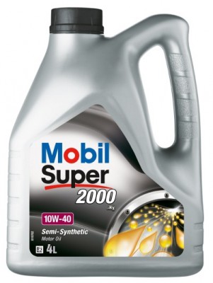

Рассказывайте если кто знает вот такое масло в мой 1.9ТД Скудик 1999г.в.
Спецификация.
10w40
API SL,SJ/CF.
ACEA A3/B3
MB 229.1
VW 505 00
Уровень качества VW 500 00

Дизельная спецификация масел начинается с С.
Ника
Зарегистрирован: 20.10.2009
Сообщения: 432
Откуда: Киев где то рядом с авто базаром на Лепсе...
Авто: РР Н3 В250Е
СообщениеДобавлено: Вс Ноя 29, 2009 21:44    Заголовок сообщения: Ответить с цитатой
Прошу прощения правиль будет читать так API SL,SJ/CF, Blush я счас блондинка..., вот такое...
 Просмотрено:  392 раз(а)

СообщениеДобавлено: Вс Ноя 29, 2009 21:59    Заголовок сообщения: Ответить с цитатой
Если пишет, что подходит для турбодизелей, тогда да.
