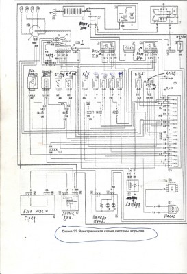

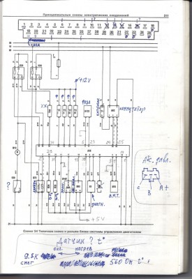

Бл.......я! отсканировал схемы с разъяснениями- большой размер файла.
Хрюкин
Зарегистрирован: 21.03.2009
Сообщения: 2975
Авто: SATURN VUE 2.2
СообщениеДобавлено: Пт Окт 02, 2009 22:16    Заголовок сообщения: Ответить с цитатой
Схемы:
 Просмотрено:  272 раз(а)
 Просмотрено:  242 раз(а)
Последний раз редактировалось: Хрюкин (Пт Окт 02, 2009 22:54), всего редактировалось 2 раз(а)

СообщениеДобавлено: Пт Окт 02, 2009 23:27    Заголовок сообщения: Ответить с цитатой
to Хрюкин
Большое спасибо за схемы!
Завтра буду звонить проводку...
