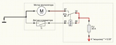

есть вариант датчик переставить не в +вую цепь реле а по минусу между массой
тогда еще безопаснее
To Jey-Ti
Имеется ввиду так:

То audio-terrorist я правильно понял твою мысль? Smile
Чур, тапочками не бросатся!!! Smile
To Jey-Ti
Ну у тебя уже столько вариантов!... Выбирай... Smile
Да, забыл добавить... Во всех схемах можно менять местами выводы 30 и 87, а также 85 и 86. Удачи![/u]

СообщениеДобавлено: Вс Окт 11, 2009 23:12    Заголовок сообщения: Ответить с цитатой
частично
ты перенес вентилятор под пост питание

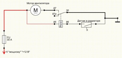

Общими усилиями Smile
Прям КБ...

терь гут ))))))

урааа подключил, оказалось какаято нерабочая релюха попалась палила предохранители
