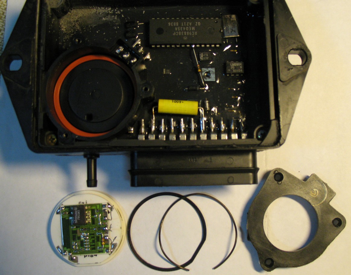

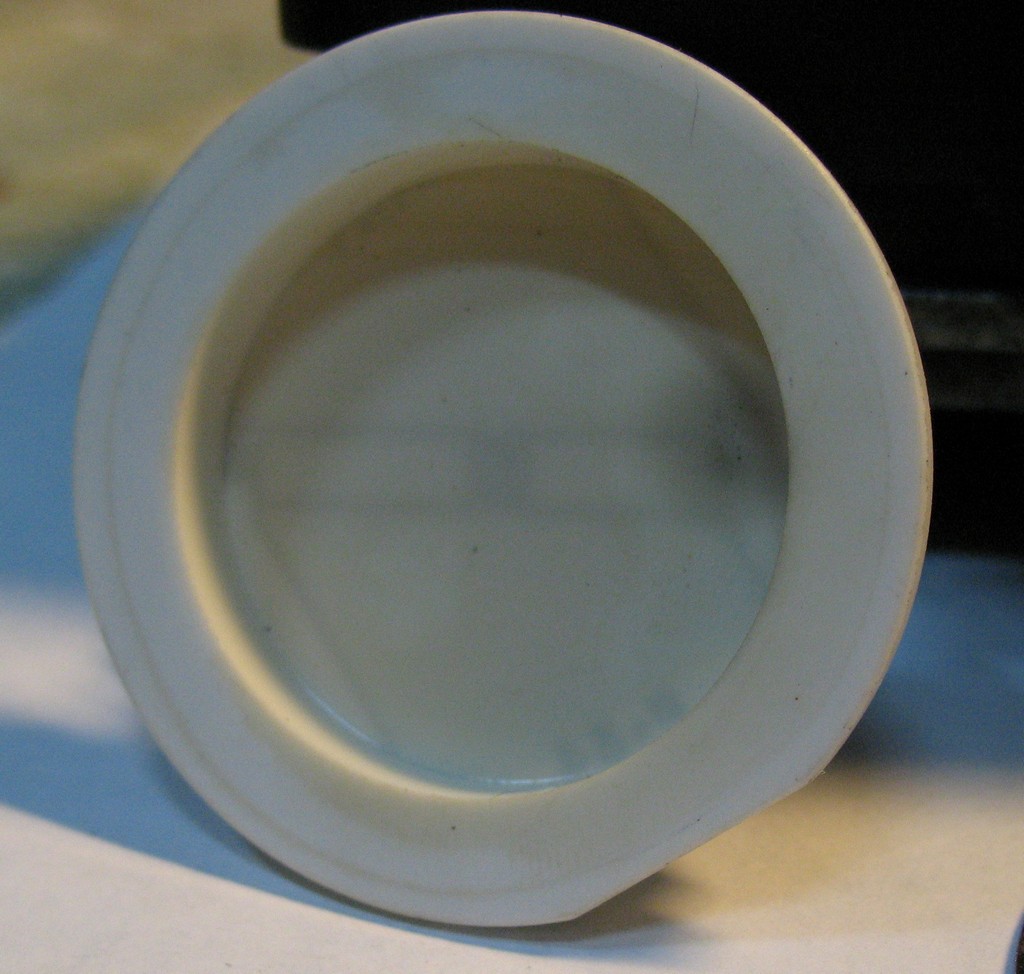

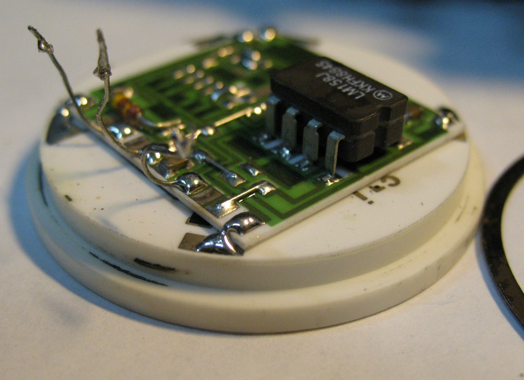

Разобрал вчера вакуумный датчик от Digiplex 2. Пластиковое или фарфоровое кольцо с приклеенной пьезоэлектрическим датчиком. Это самое хрупкое. Герметизация достигаеться красным резиновым уплотнителем. К кольцу прижимается датчик специальной пружиной. Смотрите фото.
Сам датчик снизу

Сам датчик сверху
 Просмотрено:  431 раз(а)

tim842, так ОНО в итоге ремонтопригодно, или нет?
ЗЫ: "заливка" отмылась бензином?

Хрюкин.
Я пока не занимался ремонтом своего блока и считаю, что его не реально починить. Сложно искать неисправность, которая возникает кратковременно при температуре блока 50-60 градусов. Проще и быстрее было купить блок на разборке за 40 баксов. Я просто помогаю Pustynnikovу. Так как у него где- то нарушена герметизация датчика вакуума, а это можно попытаться починить.
Да я про восстановление герметизации и спрашиваю как раз.
