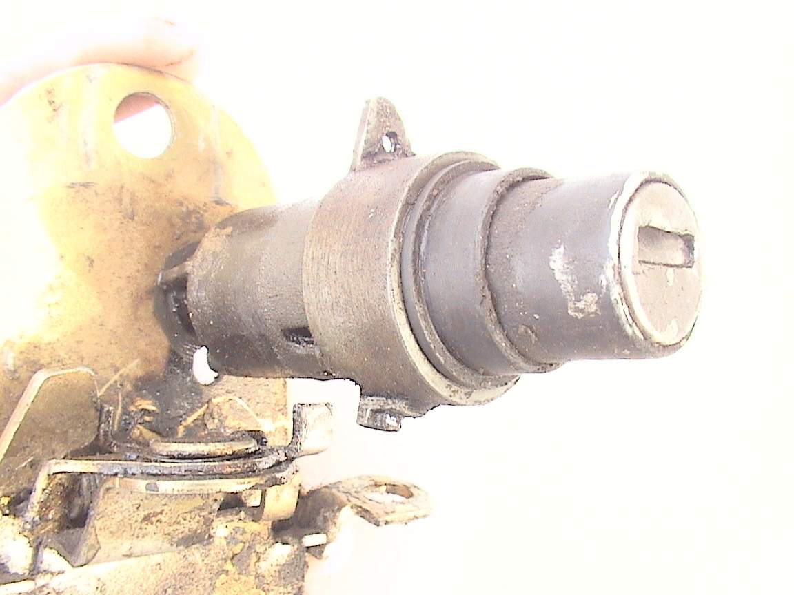

вот такие пироги... по стрелке указал - так он вращается...
розовая палочка - такое впечатление, что там что-то обломано, что должно входить в отверствие и не давать вращаться...

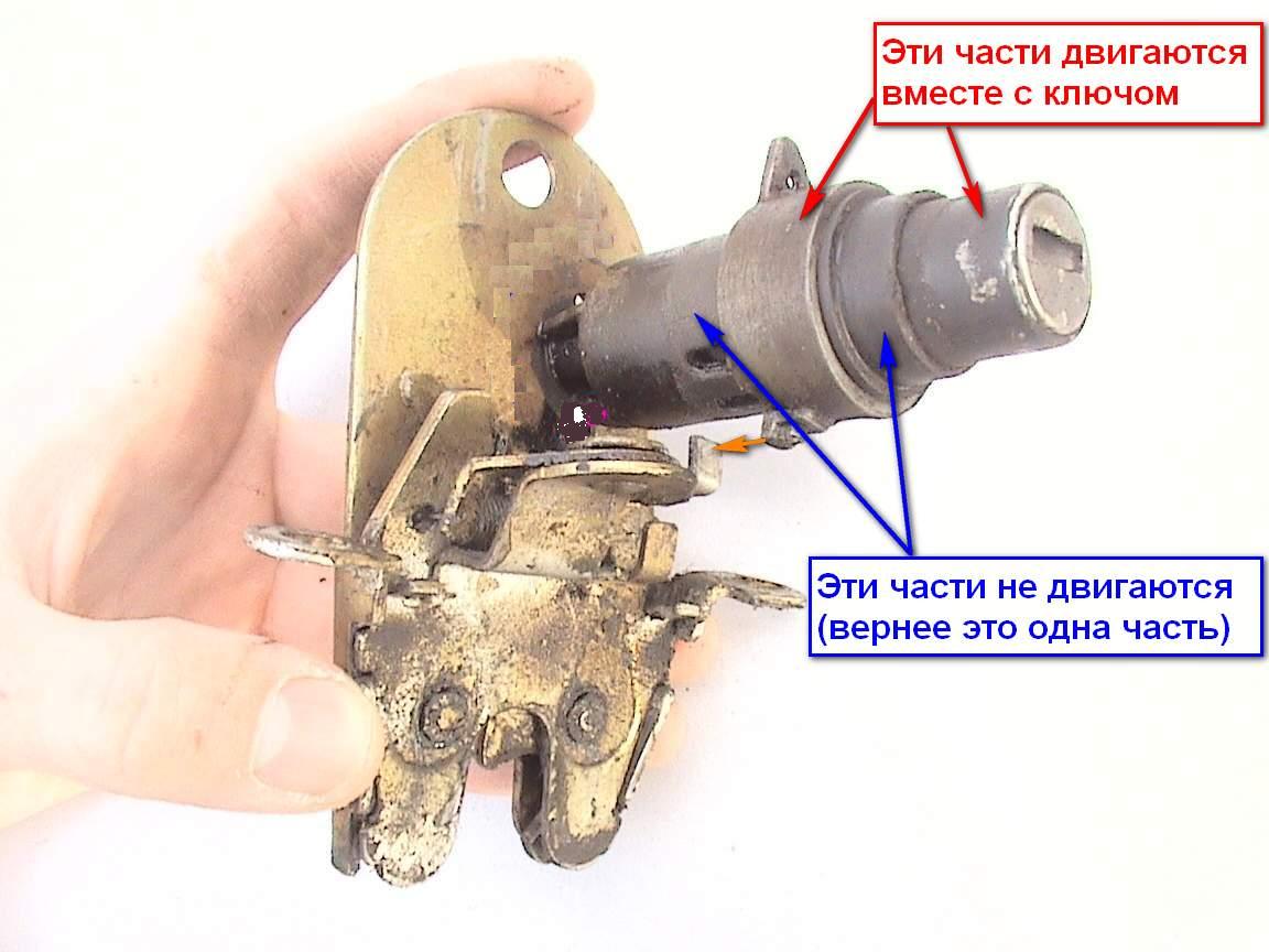

У тебя вращается весь замок целиком на том винту, которым он прикручен? (На фотке его не видно, он со стороны руки)
Если да (а судя по фотке это так), то у тебя слизан пласмасовый выступ, который попадает в отверствие около винта и фиксирует замок от вращения. Можно аккуратно высверлить (проплавить) чем нибудь глухое отверствие на месте стёртого выступа и через отверствие в пластине вкрутить самонарез, тем самым зафиксировав замок.

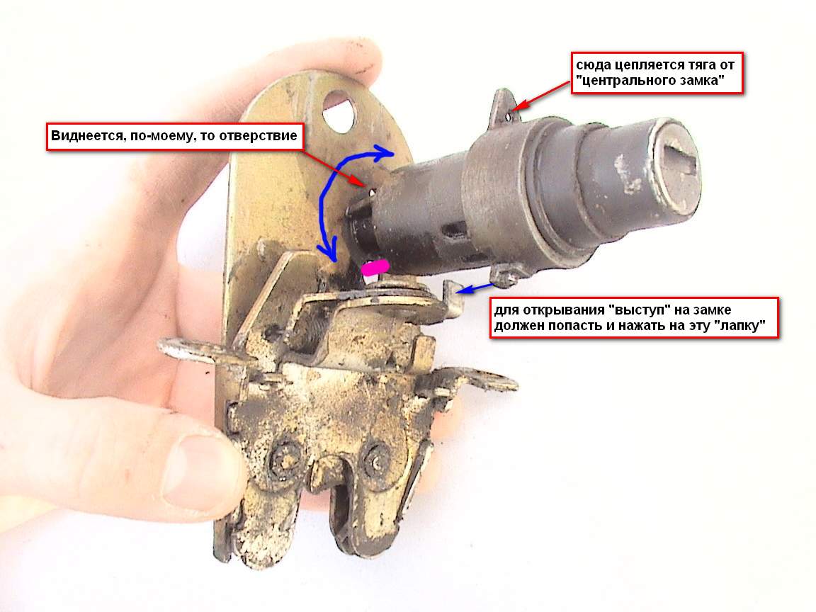

Вот посмотрел на свой... Там даже два выступа для фиксации, один потолще, другой потоньше Smile

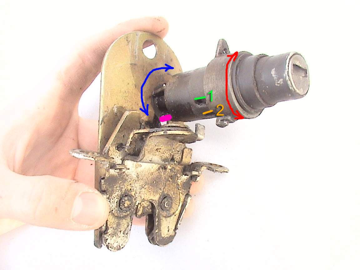

на рисунке я указал 2 паза... как я понимаю, в положении второго паза, лапка опускается и нажимает..замок открывается... а в положении первого паза замок должен быть в состоянии спокойствия, так сказать... Smile
так вот - у меня он не возвращается в первое положение... или в первом сидит или во втором... что-то не так... не пойму, "в чём фишка"...

Эти пазы просто направляющие.
В одном положении ключа когда нажимаешь на замок, он ездит в одной напрвляющей, выступ попадает на лапку (как я писал выше) и открывает замок. Это положение ключа "открыто".
В другом положении ключа (на 90º относительно первого) замок ездит в другой направляющей, и выступ не попадает на лапку, и не ткрывает замок. Это положение ключа "закрыто".
Если описал непонятно могу снять видео.

Пласмассовая. Это корпус. Цельная деталь. То, что я синими стрелками указал. Щёлкни мышкой по моим фоткам - они увеличатся и рассмотришь.

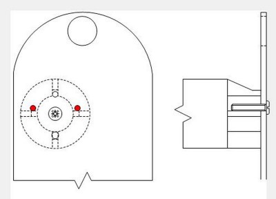

Я бы, конечно, рассверлил маленькими свёрлами и прикрутил бы не самонарезами, а винтами. У них высота резьбы меньше, меньше вероятность, что лопнет пластмасса (после проделывания отверствий стенка будет очень тонкая). Но если нет соответствующего инструмента, то зажигалка... Но винты вместо саморезов остаются Smile Вкручивай винты.
Ещё как вариант (а можно и вместе) просверлить ещё два отверствия (в местах обозначеных красным) в металлической пластине, к которой прикручивается замок, нарезал там резьбу и вкрутил два винта, которые бы тоже не давали возможности проворачиватся замку.
