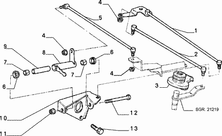

Может кто-нибудь знает от чего подойдёт резиновый кожух???Под номером 3 на схеме??

ksv
номерок не подскажешь? для заказа на экзисте?

Номер 3 стоит у меня дома в магазине 1200р(около 40$). В экзисте не нашёл.
Тяга 1 - "тяга стабилизации" ( не знаю чего).
Тяга 2- "выбор передачи".
Тяга 5- "фиксация передачи".
Так в книге обозначено.

Хрюкин,
если ты про тяги КПП, то вот их номера для поиска в Экзсте:
1 - 7649267
2 - 7649268
5 - 7649266
Бьются в экзисте все. А (1) и стабилизирует весь механизм переключения, чтоб не перекашивало его и само не норовило включаться...
А резинка (3) у нас стоит 24$. Я в шоке Shocked

Да резинка очень дорогая для резинки!!Поэтому и спрашиваю!!может от чего подходит>???чтоб подешевле???
Pustynnikov-ву огромное спасибо за разеснение для чего нужна эта злополучная тяга!!!!хотя без неё всё таки ничего само не включалось!!вроде никуда не шаталось!!и так мягко втыкаться стало!!!и чётко что главное!!)))

По импергом 27279

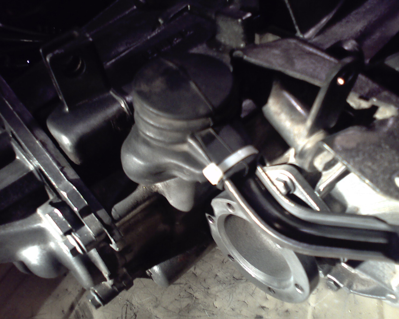

Сёдня снял стойку !!отсоеденил кулак от рычага снял пылник с трипоида....и наконец то увидел что это за фрукт такой!нашёл один сальник подшипник в отличном состоянии!!!а масло капало из под пылника!!!я так понял он должен затягиваться хомутом!!Но до меня его затянули не сильно и обычным пластмасовым таким хомутиком!!я так думаю что поэтому и сочилось масло!!Завтра поставлю металический !!И тут возник вопрос....може герметиком помазать ещё до кучи ???
С тягами так и не разобрался!!!поставил новую под номером 1 которая на картинке!!всё собрал!!та же фигня!!3-я сама врубается!!!завтра ещё буду кулису снимать!!не могу только понять!!вроде дёргал её кочал!!лна нормально!!не люфтит!!куда надо поворачивается!!что же с ней можнт быть??

Ни разу не слышал, что бы герметиком такие места мазали. А если и мазать, то обезмасливать надо на 100%. Достаточно поставить хороший металлический хомут.
Так смотрел ту даталь, что выше мною описана?

Хрюкин !!!Спасибо тебе большое!!Ты оказался совершенно прав!!закисла деталюшка которая на рулевую рейку надевается!!пришлость снимать всю рейку и греть!!иначе даже молтком не повернуть было!!!В итоге погрел повернул снял.....помазал графиткой.....всё собрал!!!И о чудо!!!!всё стало как надо!!!!!
Но остался один вопрос....ЧЕМ же всё таки можно заменить деталь под номером 3????????????а то 800р за резинку....дорого!
На счёт масло из под пылников...поставил железные хомуты...посмотрю потом будет ли течь!!!Пока просто возможности нет!!!масло в каробке мало!!!машина без радиаторов...и термостата!!и без передних колёс....
Вот уже пятую коробку вижу, и ни разу не было не рваного кожуха №3. Начинает рваться в месте, куда просунута длинная лапка механизма выбора. На машине AnSI (то же начал рваться) стянул это место стяжкой- надеюсь дальше расползаться не будет. Думаю, не лишне это сделать, если даже эта резинка новая- качество сырья, знаете ли, морозы и прочее.
