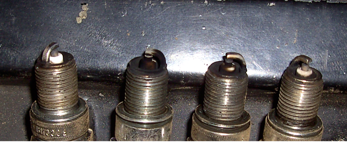

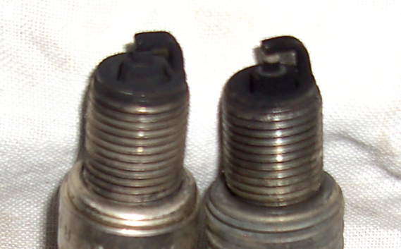

Фотки свечек . Там где две - состояние после 20 км до замены лямбда зонда в средних цилиндрах ,там где четыре - состояние после 35 км после замены ЛЗ (расположены как вкручены в цилиндрах). Что скажете ?

ну, не знаю, чего ты от них хочешь. кмк, вторая слева - мертвая просто. А остальные - вполне нормальные свечи, ну может третья чуть подгажена

Был сбой и не загрузилась ещё одна фотка - уже загрузил.
Pustynnikov
Блин , я четыре таких засраных от своего двигла поставил на служебную жигу , так они самоотчистились через 60 км и у инжекторной жиги движок не троил даже .

ну, реально чтобы что-то сказать про рабочесть свечей их надо проверять на стенде. По фотке можно только гадать.
Сейчас пересмотрев фотки на трезвый глаз, понял, что у тебя они все 4 работают не правильно. Перелив, имхо. Как расход на машинке?

К мотористу однозначно. А как маслецо? Не вываливает из под прокладок?

Теперь со служебной Жиги поставь свечи обратно и посмотри результат! Если повторится значит либо подизносились маслосьёмные колпачки 2 и 3-го цилиндров, либо колечки. Кулачки распредвала не стучат. кстати?

Колпачки новые стояли и свечи рабочие .Поменял лямбду , взятую от десятки - свечи не закопченные (сами отчистились) , расход топлива по городу с тремя людьми в машине -9,5 литра (в динамике себе не отказываю) .Думаю нормально . Ещё проверю датчик ОЖ ,что то он мне не нравится .

если на стержнях клапанов есть риски то сколько колпачки не меняй ......
