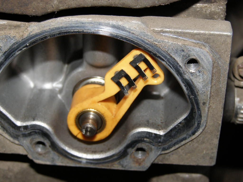

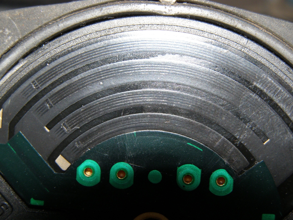

Сегодня снял Потенциометр, протер спиртиком, потом фиброй.
Фото выкладываю.
Процесс не поменялся, блин, всё также на пределе глоха.

Ну а по теме, датчику на фото пришел писец, ищи на разборках, твой тип указан на обратной стороне и ставился он в основном на Типчики 1,4 и Фольцы.

Это ты об этих поперечных царапинах говоришь? Я так понимаю, что они появились от этих когтей (контактов), это их стоянка. Дорожки протер спиртом, потом фиброй, эти стояночные задирчики ушли.

На датчике делается напыление резистивным покрытием, которое со временем вытирается. В начальной зоне по датчику слой "съелся", обрыв по дорожкам, поэтому моторчик ХХ и не знает в какое положение ему ехать, чтоб продлить агонию, выкинь направляющую втулку на датчике и смести дорожки вниз или вверх, на не выработанную часть, относительно контактов, но это не на долго.
