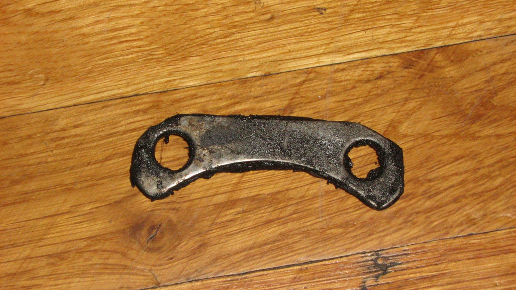

Кто скажет что это вывалилось когда пытался снимать коробку???

внутренняя граната скручиваеться болтами (6 штук) под шестигранник
под болты ложаться эти железяки
должно быть соответсвенно 3 штуки на каждой внутренней

+1
Гайки на шрусовых болтах с завальцовкой, если из завальцовки вылетело кольцо или его сотояние (недержания болта) - меняй гайки а то шрус будет напостой откручиватся (проходили)
СообщениеДобавлено: Чт Мар 19, 2009 19:06    Заголовок сообщения: Ответить с цитатой
кстати вот как это выглядит http://fiat-club.org.ua/forum/download.php?id=11748 Wink
