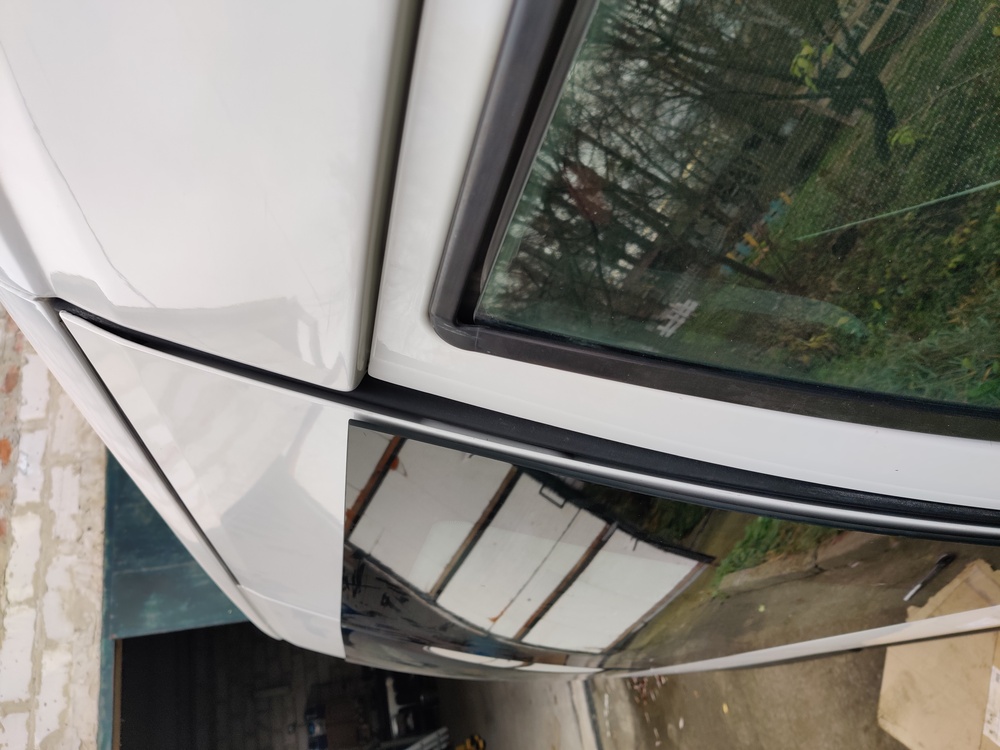

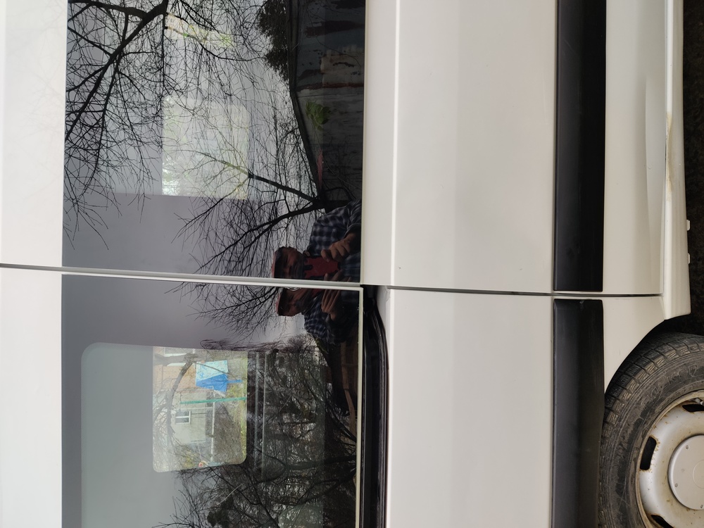

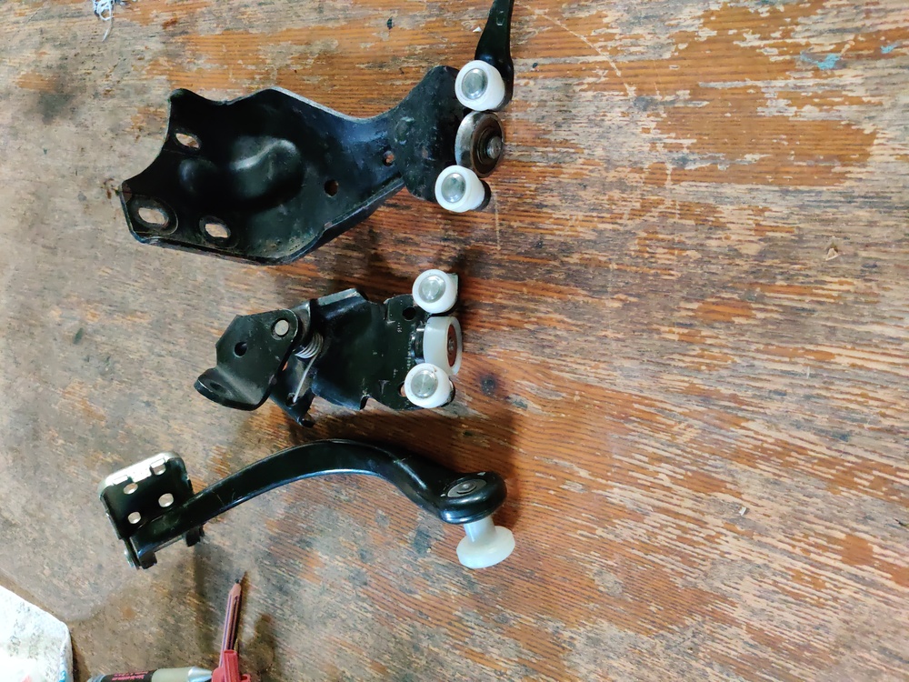

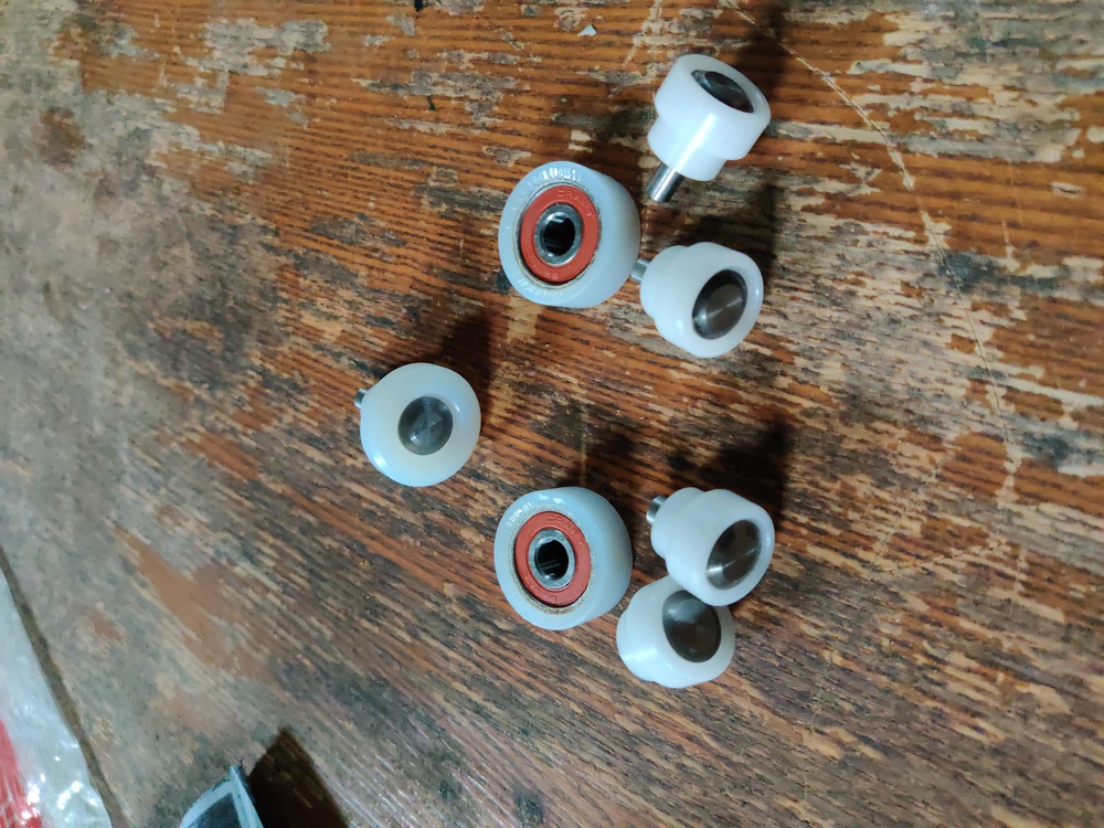

Вирішив поміняти ролики,хоча товариш відмовляв.Купив через інтернет 650 грн повний комплект + вали для них 250грн+доставка 60 грн.Разом 960 грн дві години роботи з товаришем.Хто буде міняти беріть з валами бо ті які стоять ви їх вже не використаєте.Ролики виточені з капролону,зроблені якісно,проблем з заміною не повинно виникнути.Хоча трохи дешевше можна купити польські вони вже з валами.

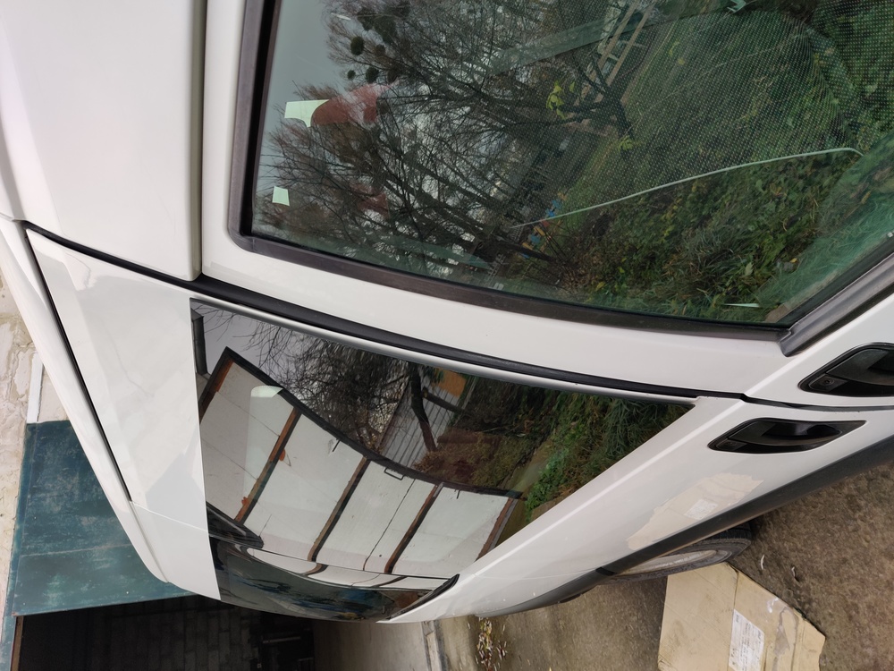

Короче після заміни чуда не сталось.Фактично не велика щілина від канта ручки бокової двері до верхнього канта дверки є.Верх бокової дверки при цьому лягає на ущільнювач.Можна підкласти прут діаметром 6мм під кріплення верхнього ролика.З правої сторони між кріпленням і самою дверкою це трохи підтягне дверку.
Пробував зміщувати в перед верхню рельсу в якій їздить верхній ролик.Можна зробити що буде заходити верхній правий кут дверки в середину але тоді починає випирати на зовні нижній лівий край дверки.
P.S Один позитив від цієї операції перестала брязкотіти бічна дверка при їзді.
Через рік,а зараз зима брязкіт повернувся.В районі верхнього ролика

Ролики капралонові

Проблема,як на мене,в кривій верхній тязі.Вона розгинається.Подивіться як зроблено в т4. Там кругляк 18-20... коли був в мене скудо 1998р. хотів собі переробити як в т4.Ту тягу можна вигнути як хоч.
