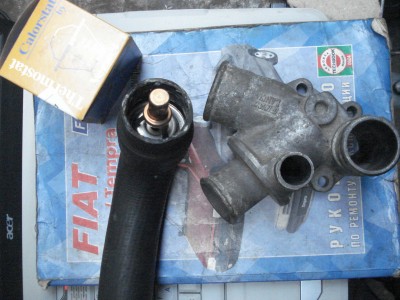

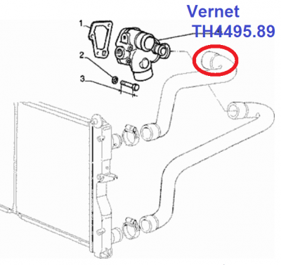

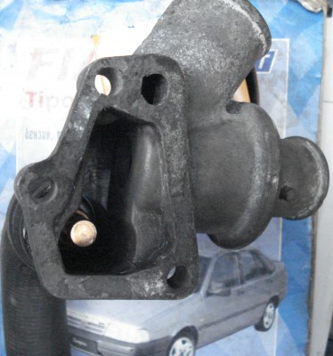

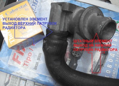

"Усунул " термоэлемент в помощь и своему термостату.
Штатный перекрывает канал входа охлаждайки в ГБЦ.
А вот "приблуда" будет контролировать выход.
Греется быстрее.

весьма странно, у меня на всех моторах - только выход.
считаю этот вариант более правильным для циркуляции ОЖ .

у фиат добло 1.9 2007
так работает термостат
1. когда 83с термостат открывает верхную трубу до радиатора
2. а шток прикрывается
_________________ ~Послуг дублікат чіп для фиат добло від 860грн |

Не давно наблюдал за "алгоритмом" работы термостата"колхозный"(родной не знаю):
Идет разогрев до 90°с,затем открывается термостат и поддерживает в диапазоне 84-88°(спокойно в пробках без отбора тепла),на трасе думаю будет 90=>80-85°,а летом будет 92=>88-90°.

Всё верно. У жигулей по сути так же. Родной термостат не просто открывает большой круг, но и закрывает малый. Так более эффективно охлаждающая жидкость будет охлаждаться. Колхозный такой функции естественно не выполняет. Но не думаю, что у кого-то были проблемы с перегревом на vernet.
