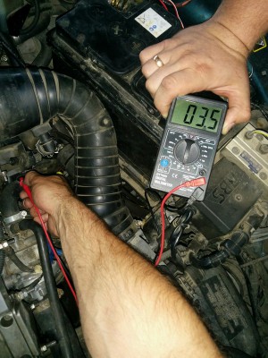

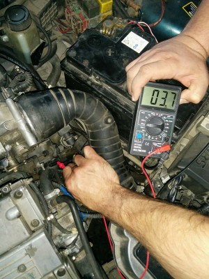

По поводу теста лямбды..
Крайние 2 белых провода слева, те что нагрев, сопротивление 03.5 в режиме 200ом
Крайний справа это масса, его не трогаю
Предпоследний справа тот что серый, самый интересный проводок который передаёт компу значения отработанных газов в режиме "DCV 20" как учили на видео в ютубе разные специалисты, тестер показал значения 0.00 без изменений как на запущенном двигателе так и на спящем с вкл зажиганием. Но в режиме "DCV 200m" он начал показывать циферки на прогретой лямбде -12.6 до -8 с копейками и при вкл зажигании 03.7 . Я так понял лямбде кирдык?
Вот видео http://www.ex.ua/592125535627
Красный щуп на серый провод (3 по счёту если с лева на право на разъеме) и чёрный щуп на - аккума

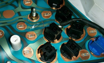

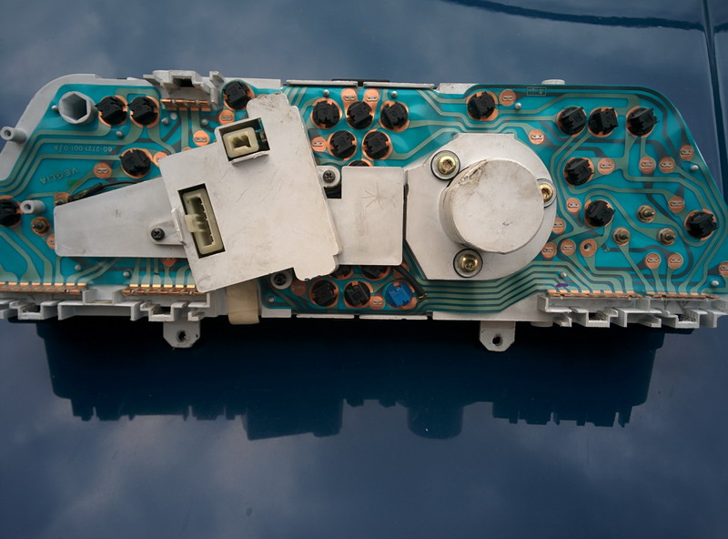

Alii
Сегодня добрался до приборки, ты был прав.
Перекусывать провод?

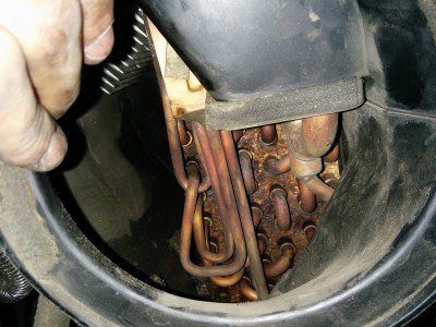

Меняю радиатор печки так как потёк падло, не выдержал натуги 100км\ч на 2й =))
Есть смысл прочистить кондюк чем-то внутри и чем именно?

Определись к каким именно дорожкам лампочек припаяна перемычка, возможно исправили обрыв на плате.
Если действительно наколхозили, то помимо перемычки должны были разорвать сигнальную цепь (- питания) с блока управления - самое простое это перекусить провод. Пробегись по дорожкам от лампочки чекин, одна из дорожек должна идти на свой провод от блока упр.
Если перемычка на чекин и просто перекусишь, то гореть вообще не должна.

Если с проводами не напутал, то по всей видимости лямбде кирдык.

а мне она больше не приятна чем непонятна, 2 дня ушло на то что бы разобрать сначала салон по подсказке одного специалиста чтоб его... и на следующий день мучений демонтажа из под капота, вентилятора и радиатора печки где сбоку ОООЧЕНЬ сильно мешает кондюк, сегодня я его победил и заказал радиатор, попутно сломал крыльчатку рециркулячии воздуха в местах защелок и оборвал рычаг потянув вентилятор на себя не сняв тросик... а почему, а потому что не знал что да как и в супер неудобных условаиях... одним словом АД! Мой радиатор с боковой трещиной на стыке с пластиком (хрен запаяешь), жду новый и по ходу закажу в сборе новый вентилятор в корпусе что бы с крыльчаткой и тросиком, свой может продам дешевле и что бы меньше мучиться.

Про перемычку понял, как только доберусь до сборки так всё и проверю, я думаю разрыв должен быть в области за панелью приборов иначе чё им лазить дальше и нагибаться, хотя ожидать можно чего угодно от мудаков.
Лябда, на ютубе чуваки кричат что при вкл зажигании в режиме вольтажа 20 нормальный показатель рабочей лямбды 0.45-0.50 вольт, у меня на режиме 20 всегда 0, только на режиме 200м есть значения... На сколько мне понятно то он выдаёт слишком маленькие значение, практически их нет совсем для компа... я провода точно не напутал, у нас на фишке если открыть капот и смотреть на неё то слева на право идут провода, 2 первых слева это белые (подогрев) потом 3й это серый который передаёт показатели воздуха и 4й это масса. Тестил вольтаж я на 3м, а сопротивление обогрева на 1м и 2м

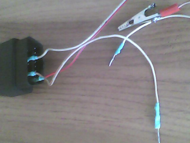

Нашёл где то тему с такой вот схемой подключения с нашего разъема на обд2 (фото), у друга взял блутуз-обд2. Может кто знает софт на комп для диагностики и может кто то уже так подключался и знает последовательность проводов для подключения с обд2 фишки на нашу 3х-контактную?

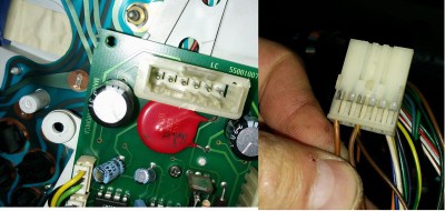

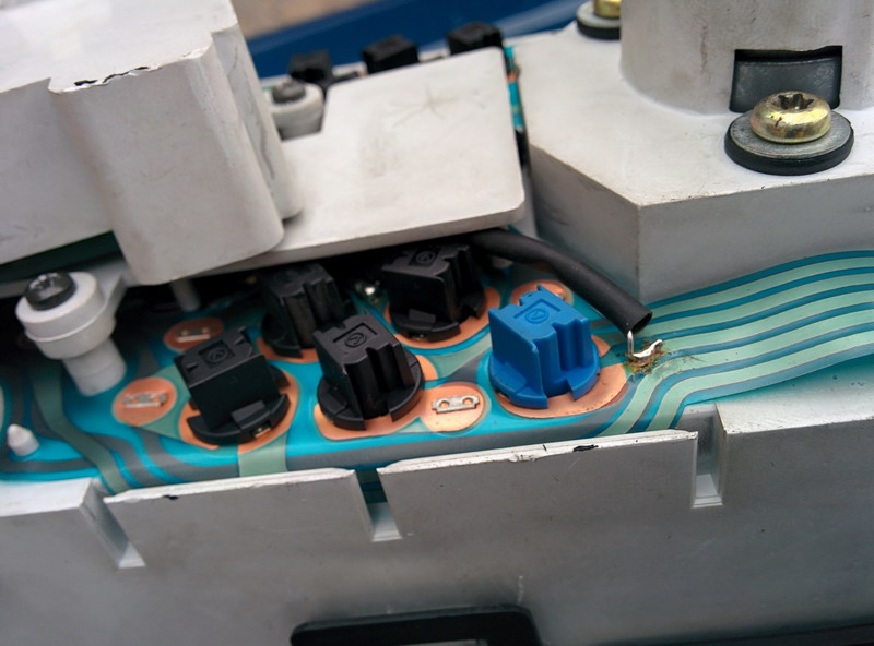

На счёт приборки пацаны вАще ребята, пошли таким путём. На днях у знакомого спрошу возможность пайки битой дорожки, если запаяет то чек-инжин будет работать нужным образом.
Alii если у тебя будет возможность пришли фотку разъема который на фотке с 2мя коричневыми проводами, интересно почему их только два когда их 6 на маме.
разрыв
 Просмотрено:  214 раз(а)
только 2 провода?
 Просмотрено:  202 раз(а)

Подкину свеженького на пропеллер: 4-хконтактную ты мерил неправильно. Сигнал снимать с черного и серого проводов, подключаясь параллельно, то есть - не размыкая фишку.
Черный провод - сигнал, серый - минус. Массы у ней нет, оба провода идут на эбу.
