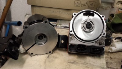

Я свой разобрал, да видать уже поздно, масло съело слой силикона, видимой корозии или чегото сгоревшего нет. Промыл спиртом, поставил на авто только плату с мотором, насос не ставил и систему не качал. Попробовал завести, все равно горит на панеле сигнал "СТОП". Тестером промерял на выходных клемах на двигатель эур, никаких токов и напряжений нет. Планирую отдать в ремонт на Харьков.
Ребята порядочные?
Маєш роібраний, подивись, чи можна просверлити отвір після сальніка , що б масло виливалось наружу, а не в електроніку (як на водяній помпі).
Ты прав, первая мысль была и у меня такая, как отвести масло от электроники.
Разве что профрезеровать паз для отвода масла, но я думаю что над этим думал и производитель.
Минусы:
- насос стоит под бампером в месте постоянной сырости и влаги, заехав раз в хорошую лужу, эгур конец;
- попадание через отверстие влаги, конденсат, ЭГУР конец;
- засорение и попадание грязи в электронный отсек.
В таком случае нужно думать над установкой еще одного сальника на входе в камеру с платой, думаю варианты могут быть как это сделать.
Вот тогда можно и паз фрезеровать.
Проще в камеру с платой, в нижней её части просверлить отверстие и вклеить на герметик туда пластиковую колбу отстойник как на пневмо регуляторах давления с возможностью слива накопившегося масла.
https://www.drive2.ru/l/704267/
фото не мое но насос такой, я свой приготовил на отпраку в Харьков, упаковал уже

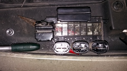

здравствуйте,перестал работать гур загорелся stop и значек руля, нашел сгоревшую дорожку в блоке предохранителей запаял ее но гур не ожил,
подскажите кто в электрике рубит может ли пайка изменить сопротивление,так чтоб изза этого гур не работал?

фото предохранителя
Пайка может убить его, если это предохранитель егур. Проверь разъем егур ( оба), напряжение есть? Проверь , может масло в плате егур. И читай тему, тут много описано про проблему усилителя
