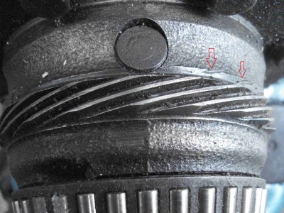

| Там фото выше. На дифференциале. Привод ДС.
Александр Васильевич Италоманьячище
Возраст: 39 Знак зодиака:  Зарегистрирован: 21.05.2007 Сообщения: 17351 Откуда: Одеса
Добавлено: Вт Янв 31, 2017 09:39 Заголовок сообщения: |
Если тот, то как минимум- съемник для подшипника, потом и для шестерни. Смотря, как посажены.

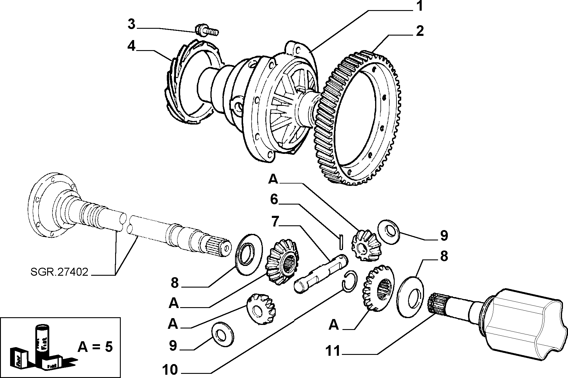

Ух ты, а он точно съёмный с диффа? Бо я не пробовал...
А шо там рассказывать? Крышку диффа снял, дифф вынул - всё.
Может пока бы собрал инфу насчёт снятия самого косозубого кольца?
Заодно бы и его самого присмотрел где взять...бо я никогда не видел их отдельно от диффа.
Свои сомнения насчёт неисправности уже изложил выше...но то такое...могу и ошибаться.

| а) в 1.3 треба розбирати коробку повністю б) в 1.3 не така планетарка як на фото
Добавлено: Вт Янв 31, 2017 10:11 Заголовок сообщения: |
Для начала осмотр, если все ровненькое, то и снимать незачем. Наверняка там простая посадка, или на шлицы, или на шпонку и просто подпирается подшипником- нагрузки мизерные.

| Don Diablo писал(а): | | а) в 1.3 треба розбирати коробку повністю б) в 1.3 не така планетарка як на фото |
Может быть, если коробка отличается от 1.4
Но это ж надо залезть под машину и посмотреть - есть на диффе отдельная крышка, или нет её.
Я бы не торопился со снятием диффа, бо не верю, что могла ушататься косозубая фигня. Уж слишком прочная она на ощупь.
Уговорить человека более внимательно изучить состояние деталей - невозможно, он уже уверен и настроен на снятие...
Щас пойдут гневные вопросы и допросы "как смотреть?", "чем смотреть?", "зачем смотреть?". Ответ мой неизменен: было бы желание - средства всегда найдутся.
Можно как минимум через отверстие привода спидометре опустить туда камеру.

Да и мне не верится, даже те пары, что на трос работают- нагрузку приличнее магнита, не часто ломаются, а если и бывает, то с "солдатиком" и корпусом проблемы, а чтоб ведущая- не слышал.
Да ладно тебе
Ты меня и так всю дорогу уговариваешь! На чём спасибо
По поводу прочности привода - .....мне ни один мастер не говорил, что видел её даже слегка поношенную, не говоря уж за конкретный слом!!!
Либо вскрытие (чего я очень не хочу), либо каким то образом подсмотрю, но больше вариантов нет.

Возможный!!! люфт в паре шестерня-валик несложно и пальцАми проследить, достаточно вставить в валик вместо ДС что-то удобное для пальцОв и отслеживать люфт с небольшими проворотами шестерни.
_________________ Це не набиття постів, це просто моя думка. |
Канистра Италофан
Возраст: 34 Знак зодиака:  Зарегистрирован: 13.11.2016 Сообщения: 372 Откуда: Одесса
Авто: Ситроен Берлинго 1,9 DW8 Lucas 2001г.
Добавлено: Ср Фев 01, 2017 11:09 Заголовок сообщения: |
| Александр Васильевич писал(а): | | Возможный!!! люфт в паре шестерня-валик несложно и пальцАми проследить, достаточно вставить в валик вместо ДС что-то удобное для пальцОв и отслеживать люфт с небольшими проворотами шестерни. |
Так я так и делал - вставил валик, а чел крутил колесо и чувствовались "проскоки". Так сказать - не постоянный зацеп!
