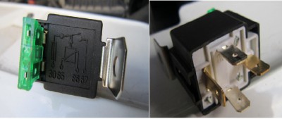

Коля Мурашов
так і є,якщо нема розєма під реле то і нема прводки.
В такому випадку можна все самому зробити, докупити :
роз"єм , реле,фішки протитуманок, і кілька метрів дроту.

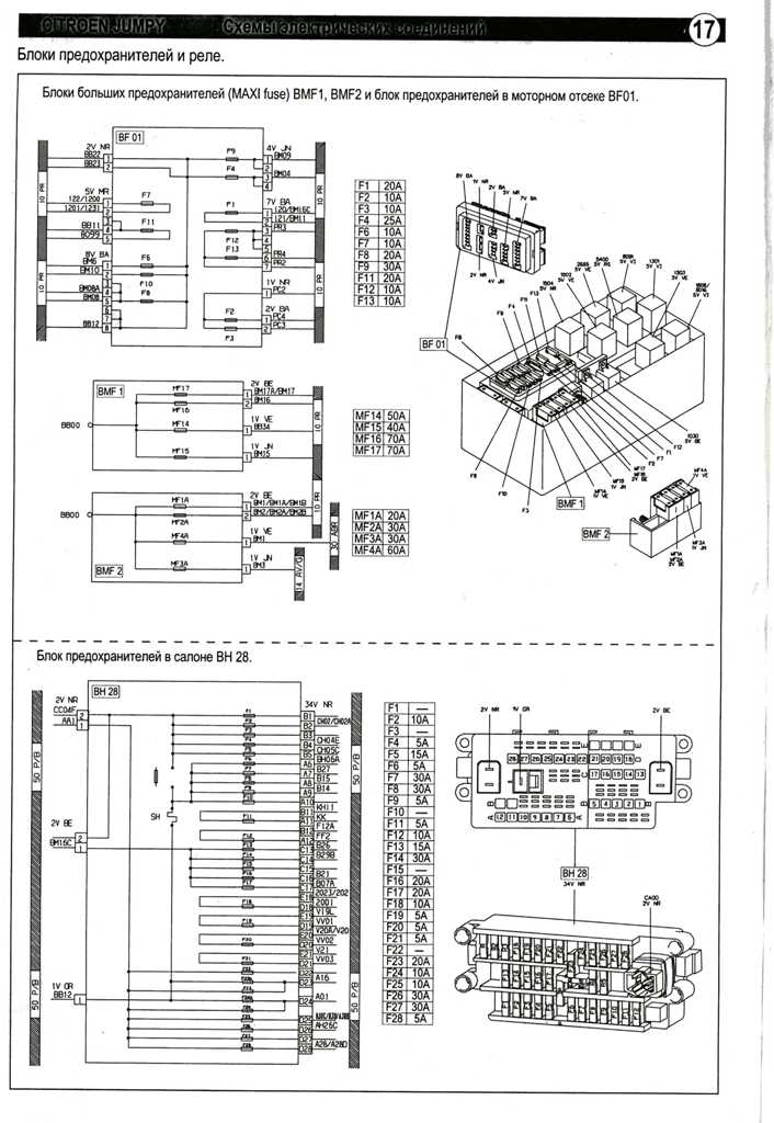

СообщениеДобавлено: Вс Апр 28, 2013 21:37    Заголовок сообщения: Ответить с цитатой
1504 : Реле питание последовательного подключения правого и левого вентилятора
• 2665 : Реле передних противотуманных фар
• 8091 : Реле управления нагревом дополнительным/автономным
1502 : Реле питания левого вентилятора
• 5400 : Реле таймера омывателя фар
• 1301 : Реле информации АКПП (система впрыска)
1503 : Реле питания правого вентилятора
1606 : Реле питания сигнализатора положения парковки
• 1030 : Реле информации о работающем двигателе

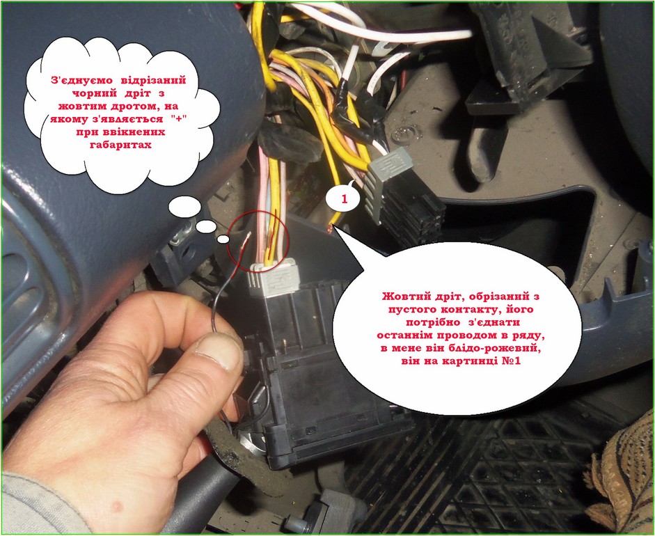

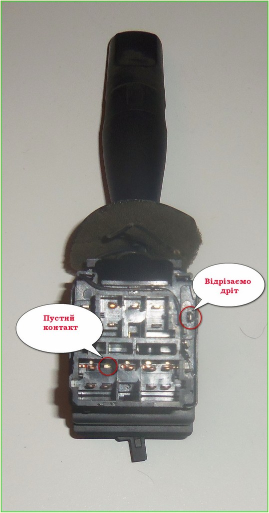

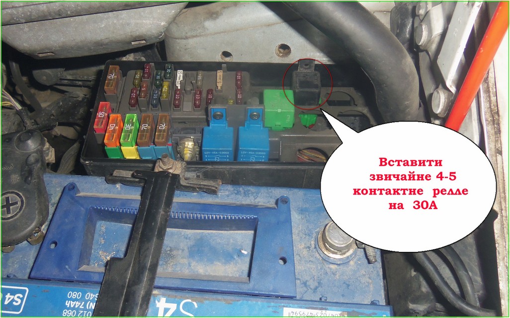

Трошки допрацьовано вище сказане,
Vladimir TV на 7 сторінці, (противотуманки починають працювати при габаритних вогнях) з картинками ...
