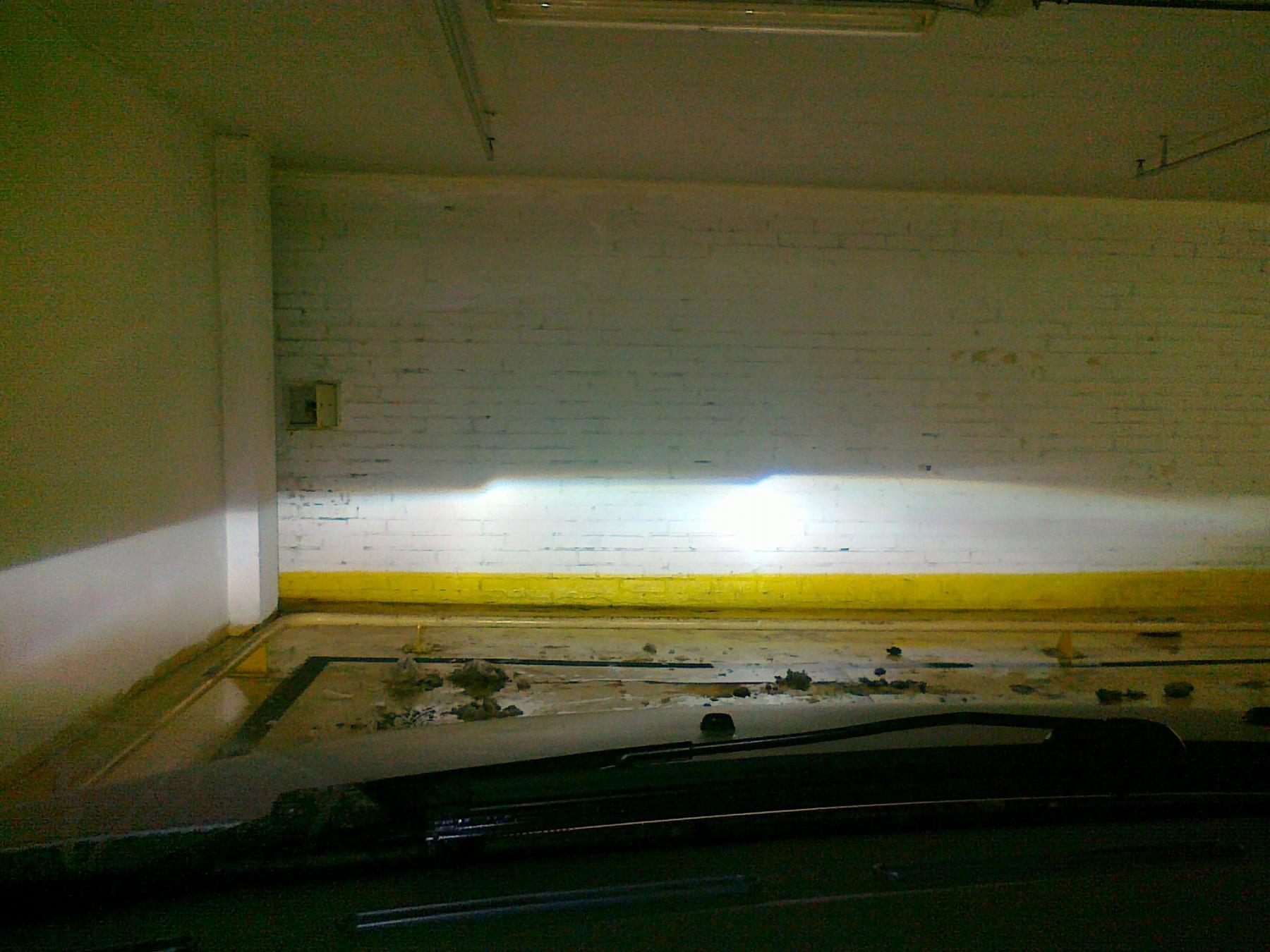

СообщениеДобавлено: Пн Ноя 25, 2013 12:22    Заголовок сообщения: ! Ответить с цитатой
Ну по ходу с линзами должно получиться что то типа такого :
