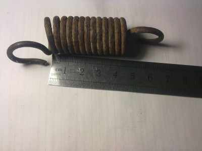

пруджина була обломана, прийшлося загнути її, їздим зараз без неї, і не паримся Very Happy

а діаметр дроту десь під 3мм

У меня Уно 1994г колдун работает!когда то вскочил в ямку,потерял пружину. Подбирал- толку небыло. Нормальных тормозов тоже небыло. Купил на разборке пружину и все стало на место!
