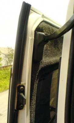

А ну расскажи, как за 5грн поменять ролик на средней направляющей. На средней они как правило изношены, и стоят на завальцованых болтах. На разборках найти в нормальном состоянии невозможно. Скинь фото. Я решил вопрос с задуванием ветра на скорости больше 90км/час наклейкой на сдвижную дверь полиуретанового уплотнителя. Счас ничего не задувает. Но ролики бы поменял, чтобы двери легче закрывались.

І я також хочу !Скудо дизель,куди клеїв уплотнітєль,можна і фото.

СообщениеДобавлено: Вт Июн 29, 2010 12:58    Заголовок сообщения: Ответить с цитатой
шурік
Так клеїв.
