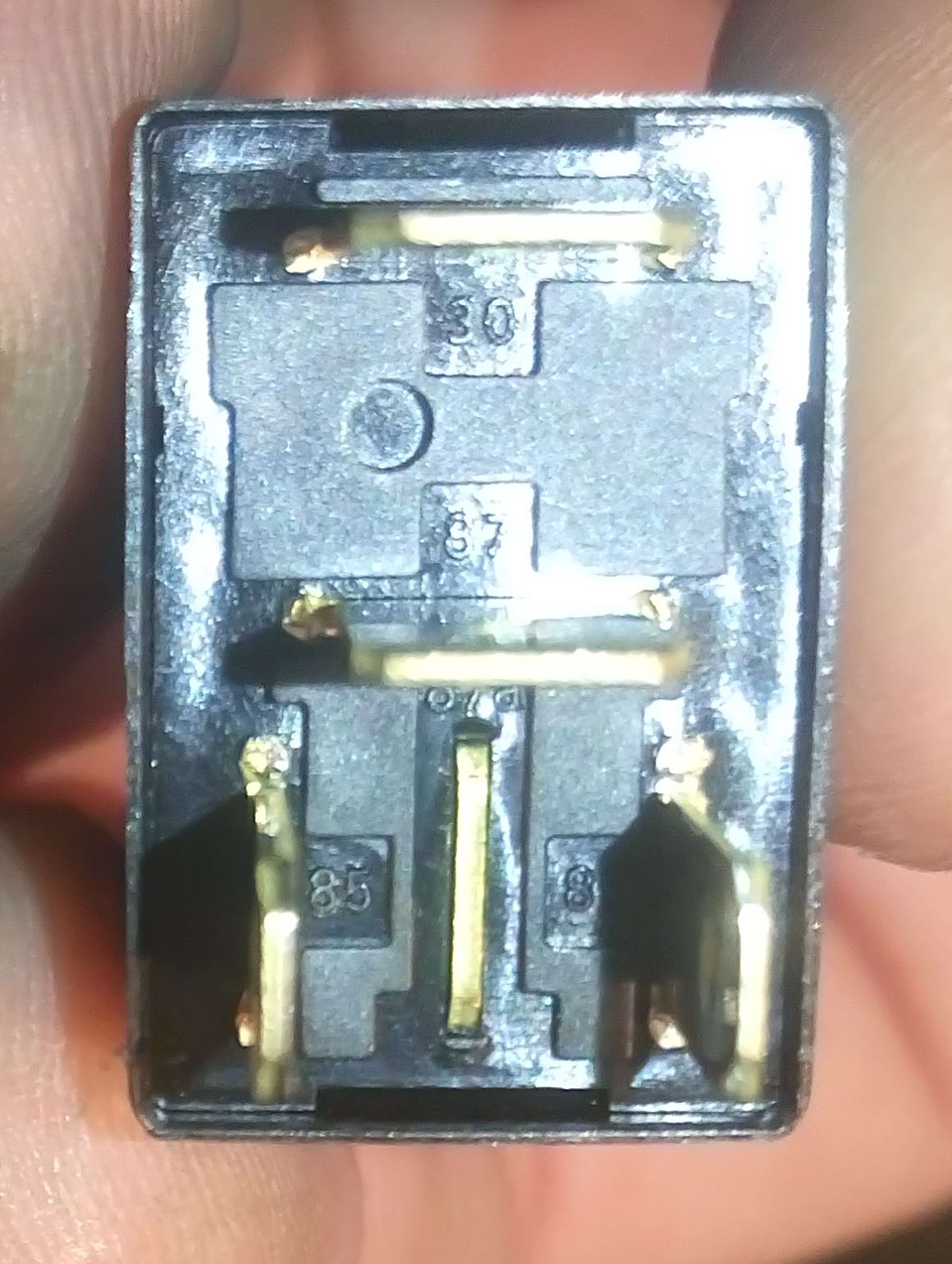

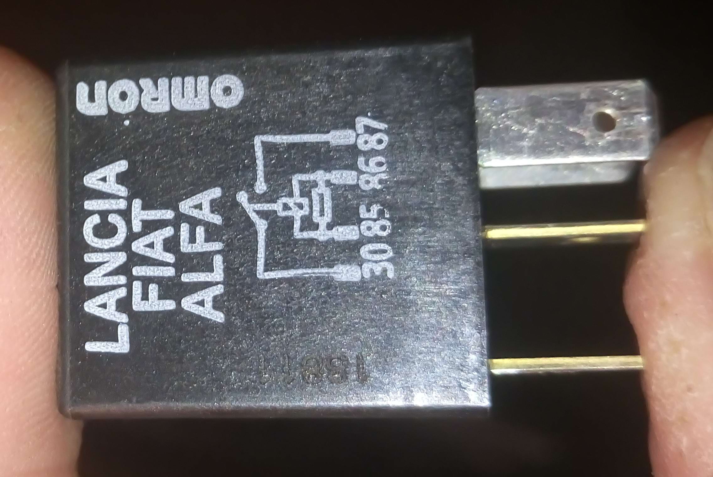

Добрые люди. Помогите разобраться.
В реле 34f231003 какой из контактом плюс а какой минус.

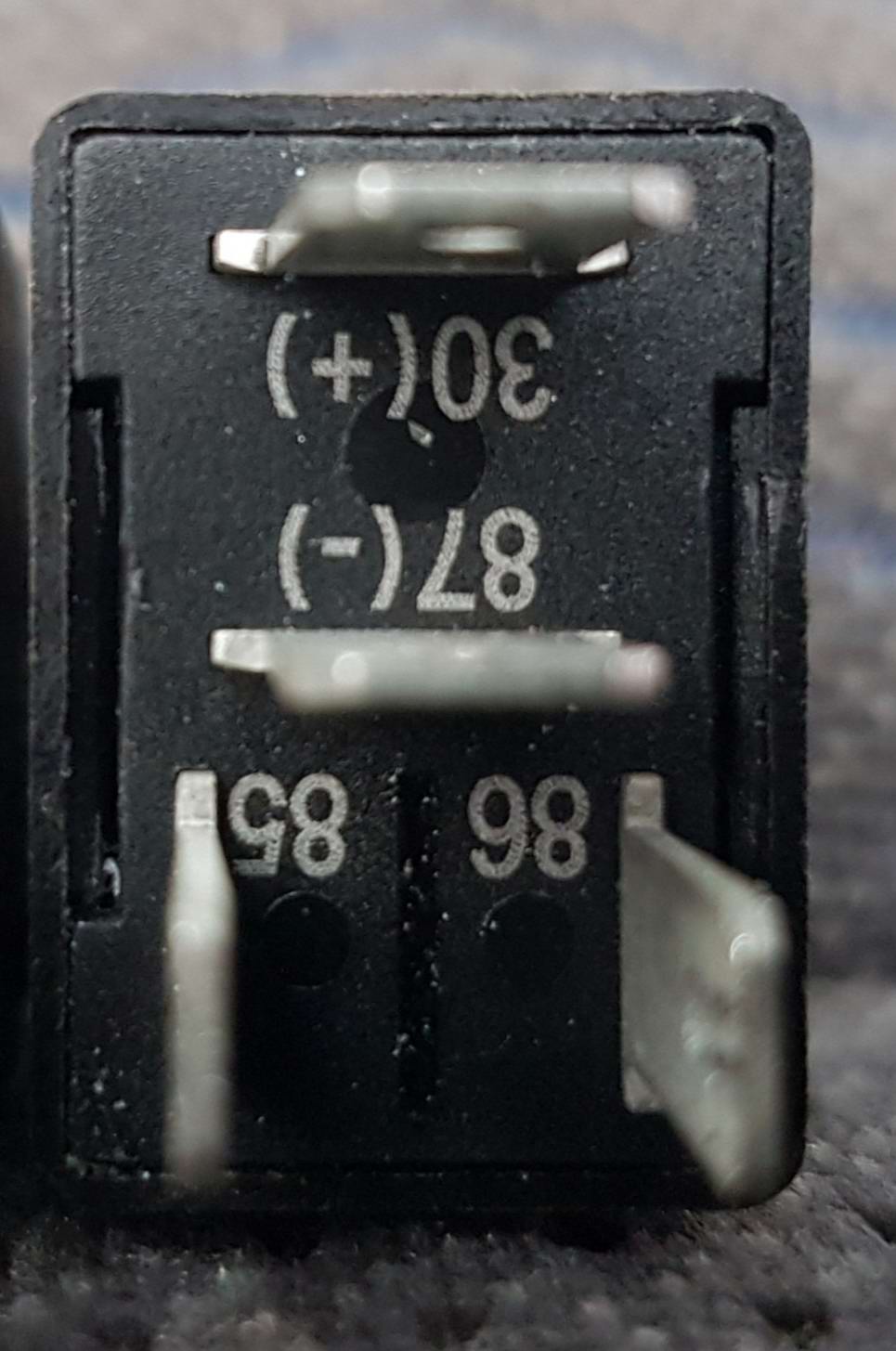

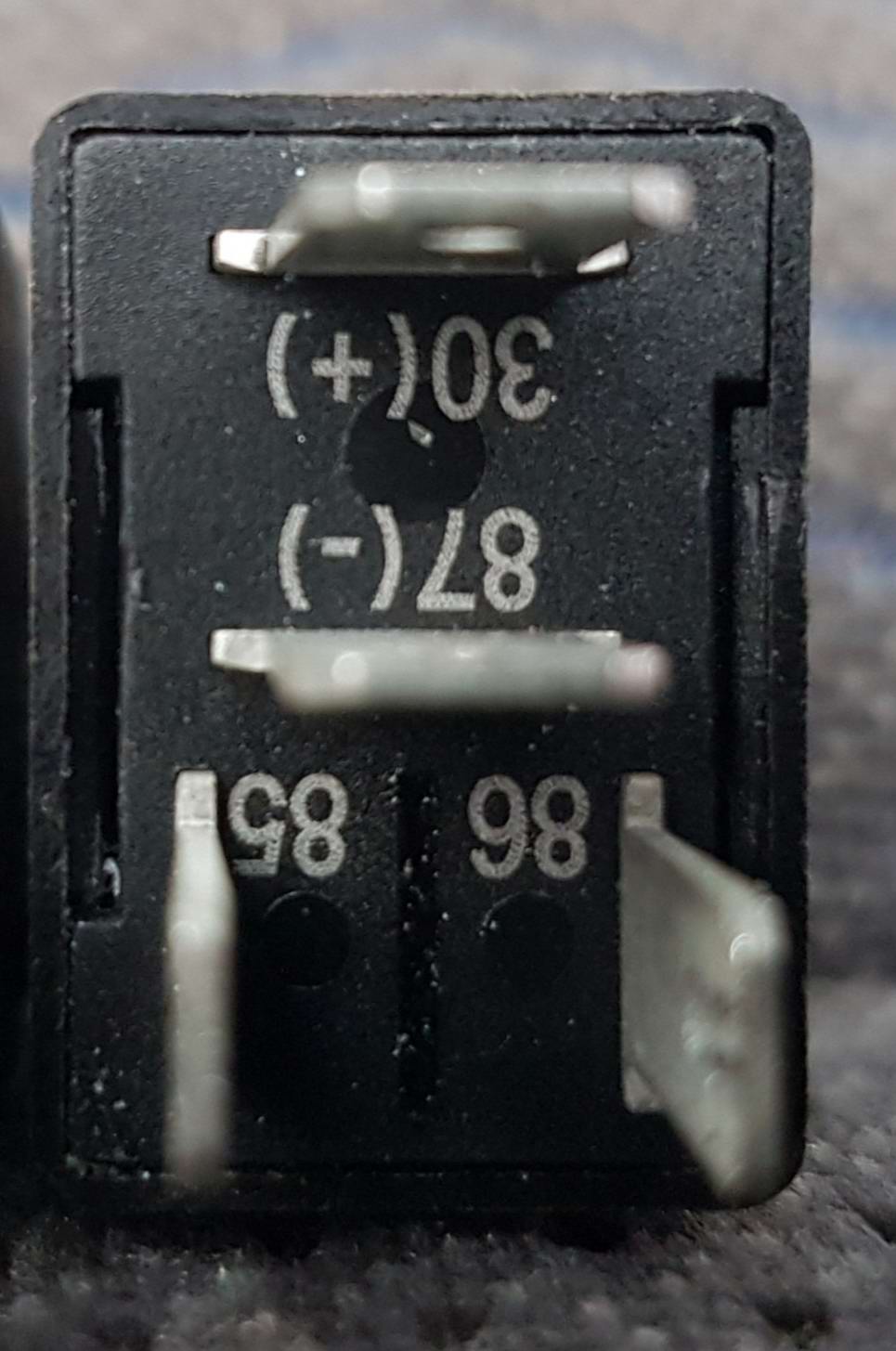

Можно ли вместо этого реле (34f231003) поставить это.
405.3787-04
Предназначено для коммутации электрических цепей постоянного тока и
представляет собой полупроводниковое электронное устройство, собранное
на основе мощного силового ключа.
Применяется на автомобилях любой марки с напряжением бортовой сети
12В.
Реле имеет функцию плавного включения/выключения, что позволяет
использовать его для защиты устройств от бросков тока.
Реле выполнено на микрокорпусной элементной базе по технологии
поверхностного монтажа. Отличается высокой эксплуатационной надежностью
за счет герметизации элементов монтажа специальным компаундом.

...В реле 34f231003 какой из контактом плюс а какой минус....(с)
- обмотке этого реле до лампочки, где плюс, где минус, т.е. 85 и 86 можно питать как угодно. Иногда бывают реле с цепочкой, параллельной обмотке, для подавления импульсов самоиндукции, тогда полярность имеет значение. Здесь этого не видно, в конце-концов проверить несложно наличие чего-то, кроме обмотки.
С силовыми контактами как-то так принято соблюдение порядка подключения- 30 к +12, 87- к потребителям, очевидно, так контактам больше нравится, возможно так износ меньше, другой причины не вижу.

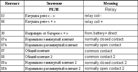

Вообще-то 30, 85, 86 и 87 у данных реле стоят на одинаковом месте. Rolling Eyes Следовательно идентичны в статике. И числа эти не от фонаря писаны, а по стандарту “Deutsches Institut für Normung 72552” (DIN 72552). И в каждой стране он аналогичен ему.

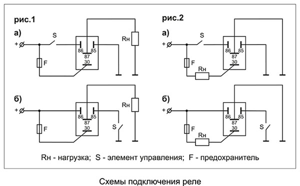

Все верно и это касается реле, у которых есть упомянутая цепь подавления ЭДСС. Те же схемы Линеи- блоки под капотом и под панелью рисуют разное подключение обмоток реле- в одном месте к. 86 идет на плюс 12, к. 85- на управление.
В других местах наоборот- +12 подается на к. 85, управление обмоткой на 86.
Вывод- скорее всего в реле этих нет ограничений с подключением обмотки к напряжению питания, а самой обмотке пофиг, ее дело притянуть якорь.
И еще раз, чтобы упростить проблему- берем реле, берем тестер, проверяем сопротивление между 85 и 86, если они одинаковые при смене щупов- реле простое, если разное- реле с гасящим элементом, обычно это- простой и вульгарный диод. Иногда это просто резистор, редко- варистор, зависит от производителя.
Это можно было давно сделать и забыть эту тему. Заодно измерив полярность в блоке реле. На это надо аж минута- две: открыть капот, открыть крышку блока реле, включить БС/ДС и воткнуть щупы в гнезда и сэкономить кучу секунд и байт.

Спасибо коллеги. Я просто не электрик и в этом не разбираюсь. Я так понимаю я могу поставить 3787-04 вместо 34f231003 и проблем не будет.
Если сгорит релешка я не сильно расстроюсь. А вот если погорят мозги в машине будет очень обидно. Просто меня сильно смутило предупреждение о соблюдении полярности в инструкции к 3787-04 и пост человека с драйва который для монтажа на тоёту переделывал российскую релюшку (менял полярность). Very Happy
Fiat Linea 1.4 active
Сообщения: 17352
СообщениеДобавлено: Пн Дек 02, 2019 08:42    Заголовок сообщения: Ответить с цитатой
Подозревал, но вчера забыл просить про это-...Я просто не электрик и в этом не разбираюсь...(с) тогда вам дорога к нормальному электрику с тестером и головой.
Ни ДС, ни БС никаким боком к мозгам не касаются, совершенно другие цепи.
А для того реле полярность важна по причине наличия электронной начинки.
