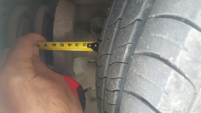

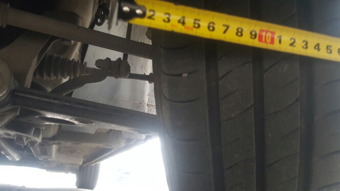

Уважаемый Креатор, я готов поспорить что первой будет тереть именно арка! Вы готовы доказать обратное? В теории это сложно , нужна практика ибо на кочках колесо сильно сокращает зазор до арки а до чашки нет. Приведу пару фото но они конечно в статическом положении сделаны ,ни о чем не скажут, но на ощупь) между колесом и аркой не везде два пальца влазят а до чаши 3))) плюс на чаше удачная выштамповка в 1 см. и по поводу низкого профиля да я согласен что все стараются делать именно так, но вижу это не правильным, от широкой и низкой резины одни недостатки, а от высокой узкой плюсы, ну кроме управляемости) но мы обсуждаем грузовик.
