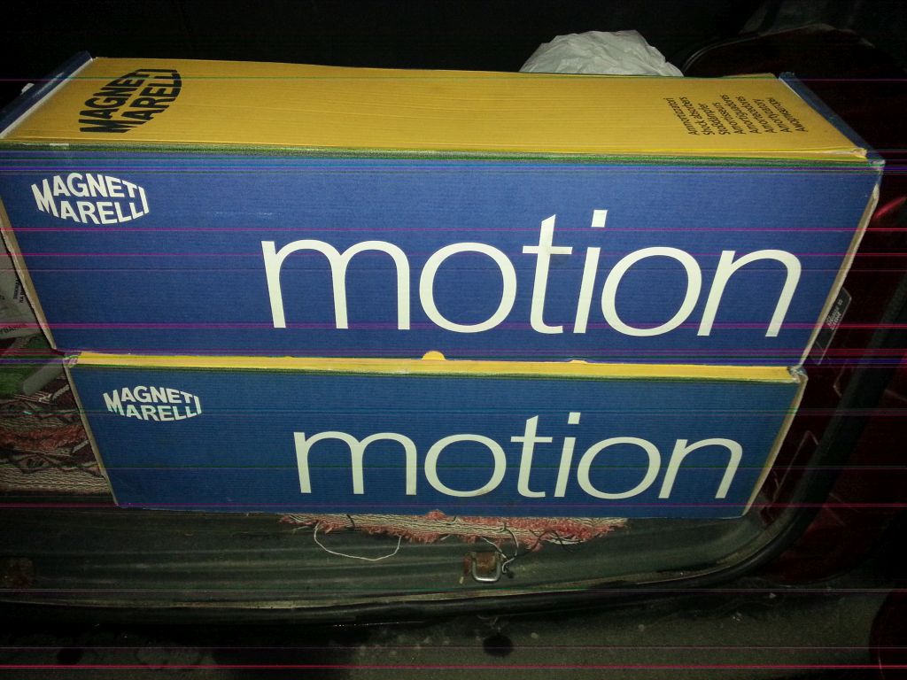

Всім дякую ... вчора замовив, забрав і встановив Magneti Marelli ... відчуття від керування абсолютно нові і дуже приємні.
Спочатку наче пересів на інше авто ... сподіваюсь поїздять як оригінальні (143к. км.) Smile
