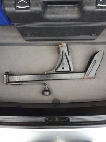

А такий підійде?

@Саня@ писал(а):
А такий підійде?
Пойдет,если на домкрате есть прорезь.
