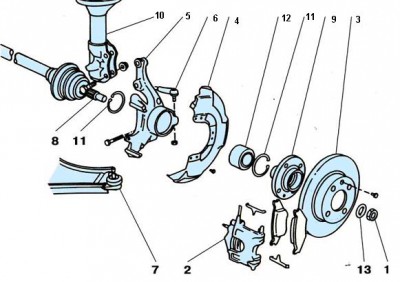

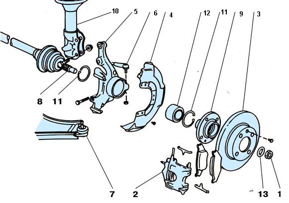

ступица - это №3, если вдруг кто не в курсе.
Еще вопрос по картинке
1.какая сторона должна стоить магнит к датчику АБС ?
2. почему по моей картинке имеют два шт кольца - номер 11?
а у вас номер 1
Подшипник з АБС
 Просмотрено:  146 раз(а)
Два кольца
 Просмотрено:  205 раз(а)

все решено - поставил новый подшипник
где можно купить только ступицу з АБС ?

phosaly
Передняя ступица с АБС и без него - одинаковы
phosaly
Зарегистрирован: 27.05.2013
Сообщения: 1673
СообщениеДобавлено: Ср Сен 07, 2016 14:02    Заголовок сообщения: Ответить с цитатой
Хоттабыч писал(а):
phosaly
спасибо, то есть кабель абс до н.44301 - поворот кулак ?
Хоттабыч
Возраст: 59
Сообщения: 12017
Откуда: Киев, Соломенка
СообщениеДобавлено: Ср Сен 07, 2016 14:12    Заголовок сообщения: Ответить с цитатой
phosaly
да
