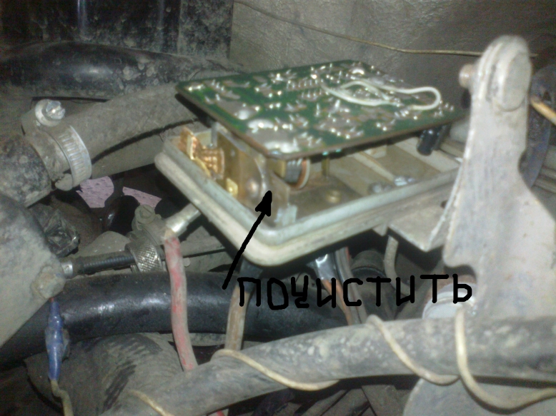

Короче дайте совет что придумать!

СообщениеДобавлено: Вс Июн 05, 2016 14:24    Заголовок сообщения: Ответить с цитатой
DRAGON
я же написал: почисть контакты внутри реле на катушке

Кролевчанин
Ты имеешь в виду стандартное реле?

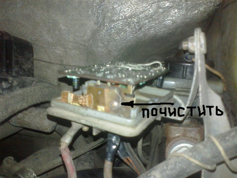

СообщениеДобавлено: Вс Июн 05, 2016 14:32    Заголовок сообщения: Ответить с цитатой
DRAGON
я имею в виду реле свечей накала!
Это прямоугольная коробочка под мотором, к которому подходят 2 толстых провода (с АКБ и свечей накала) и 4 тонких (масса, "+" с замка зажигания, лампочка на приборку и ещё какой-то, не помню уже). Сними крышку с этого реле и посмотри, что делается внутри.
Да, кстати, у Мамонта была проблема с реле, но там симптомы немного другие. Причина оказалась в плохом контакте массы. Но ты писал, что все провода проверил. Значит, смотри само реле

СообщениеДобавлено: Пн Июн 06, 2016 15:33    Заголовок сообщения: Ответить с цитатой
DRAGON
Сними с реле крышку, почисть контакты. Фото сбросил. Где у тебя стоит реле - не знаю, но должно быть в моторном отсеке. На проводки внутри реле на моих фото не обращай внимание, у тебя таких нет. Это я восстанавливал дорожки
место, где почистить
 Просмотрено:  267 раз(а)
 Просмотрено:  264 раз(а)
