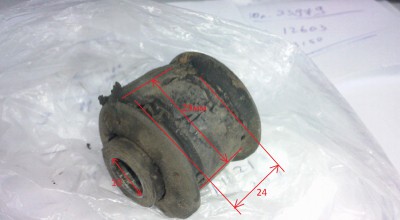

Внутренний 10мм
Внешний 29-30мм (ухо аморта 29мм)
Высота мет втулки 38мм
Внутренняя высота резины 24-25мм.

СообщениеДобавлено: Сб Фев 20, 2016 20:30    Заголовок сообщения: Ответить с цитатой
ну вот приблизительно
http://www.metgum.com.ua/catitem.php?id=0525

Как бы да, но только по высоте и по внутреннему диаметру не подходит...

Вот эта больше подходит
http://www.metgum.com.ua/catitem.php?id=3305

проблема в том что под эти сайленты нужна четкая посадка стреляющая до сотки под запресовку,а резиновые там уже плюс минус...
