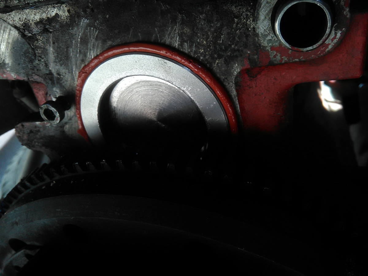

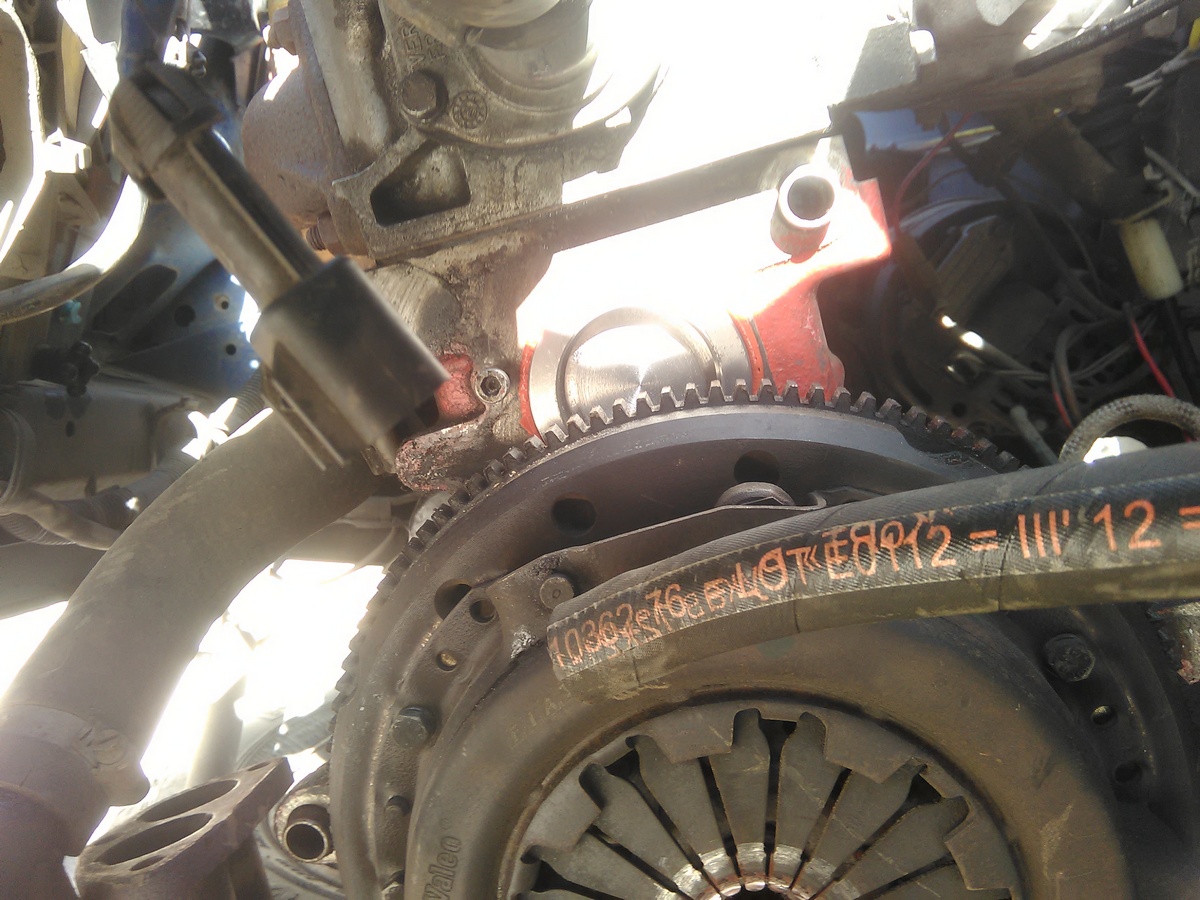

На фото объем работы, снять коробку,сцепление снимать не нужно, диаметр заглушки 50мм.

Анатолий 198833
заглушку покупал или точил сам?

Mjc
не правильно ее точить и потом лепить на герметик, чревато это....
заглушка рубашки потому и заглушка рубашки что она обязана быть тонкостенной штамповкой и тупо забиваться в блок! она должна выдерживать не только температурные расширения/сжатия но и весьма некислое механическое давление (опять же температура и следствие) и предохранять от чрезмерных нагрузок блок.

СообщениеДобавлено: Пт Окт 23, 2015 22:47    Заголовок сообщения: Ответить с цитатой
Заглушку точил знакомый токарь, дважды ездил к нему, второй раз потуже точил, а герметик лепил на юбку, так для себя)
Mjc
Ищи токаря, если что можно переточить, на рынке такого размера от Рено предлагали за 200 грн Shocked
