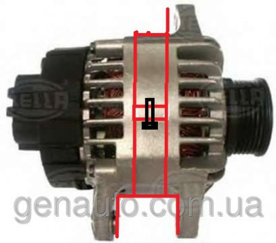

Где то описывал как колхозил подобный с пежё.
Ходит по сей день.
Покажите проблему может и этот можно вылечить.

Можно по подробней.У меня лопнувший корпус уже 3й год.и ничего.На СТО сказали строчно менять,у них даже был по 100$.Посмотрел,проанализировал(корпус лопнул,болтовое соединение держит жестко,при воздействии силы рук-нет люфтов,подтераний)-будет ходить.Уже прошел более 150т.(многие авто за свою жизнь стоко не проходят).
Нужно здраво оценить его состояние,а дальше по обстоятельствам.ИМХО

Колхоз заключается в изготовлении накладки/латки из (чёрного металла 2-3мм. ) которой закрепляются поломанные куски корпуса.
Накладка к люминевому Very Happy корпусу крепится болт-гайка если нет возможности/места, тогда как получается шпилька/заклёпка/саморез/хамут...... Wink
("хамут" примерно так)

Я только за.Не вижу смысла покупать гену с целым корпусом если в авто есть заводской "бок" с генераторами.
