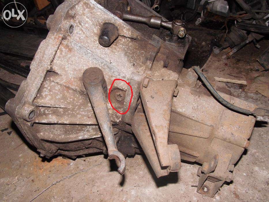

Владимир62 писал(а):
Для неграмотных, в кпп механика тема, крома, аР164-166, капа, нет контрольной пробки, есть щуп. Заливать можно через него или через датчик зад. хода, если он стоит сверху, а также у последних моделей там вместо датчика вставляется трос ограничения задней скорости, можно и туда. Я лично всегда лью через отверстия под щуп. Так что можно залить и три, влезет, но зачем? Есть для этих кпп норма на сухую, 1.8кг. или в литрах 2

СообщениеДобавлено: Ср Авг 10, 2016 17:55    Заголовок сообщения: Ответить с цитатой
Не надо быть таким категоричным.На фото как раз она самая
 Просмотрено:  315 раз(а)
Сообщения: 25288
СообщениеДобавлено: Ср Авг 10, 2016 17:56    Заголовок сообщения: Ответить с цитатой
сильно высоко, тут до пробки литров пять войдёт.

СообщениеДобавлено: Ср Авг 10, 2016 17:59    Заголовок сообщения: Ответить с цитатой
Имеется ввиду ведь заливное отверстие?

СообщениеДобавлено: Ср Авг 10, 2016 18:01    Заголовок сообщения: Ответить с цитатой
VIO Это техническая пробка, совсем не относится к маслу.

VIO
да, заливное. на большинстве коробок - оно же и контроль уровня.

СообщениеДобавлено: Ср Авг 10, 2016 18:04    Заголовок сообщения: Ответить с цитатой
Ну я сам всегда через щуп лью

СообщениеДобавлено: Ср Авг 10, 2016 18:11    Заголовок сообщения: Ответить с цитатой
но не в этом случае.

СообщениеДобавлено: Ср Авг 10, 2016 18:16    Заголовок сообщения: Ответить с цитатой
VIO на моделях с 93гв. туда вкручивается датчик заднего хода. а сверху, где раньше он был, вставляется трос блокировки заднего хода.
Пробка контроля есть на ритмо, дедра. и всех других малых моделях.

Владимир62
Там вообще-то заливная пробка в кпп есть. И у темы и у кромы.

Владимир62
Вот она на фото заливная пробка.Красным обведена.Че ее искать? И заливаю я через нее , а не через щуп. И ничего никуда не упадет.

Я ту коробку розбирав. Зі всією відповідальністю заявляю, що це є заливна точка. А рівень міряти по щупу.

Taras_Potatos Даже в у итальянцев записано, заливка через щуп,
на моделях с 93гв. туда вкручивается датчик заднего хода. а сверху, где раньше он был, вставляется трос блокировки заднего хода, чем туда заморачиваться, проще уж выкрутить датчик сверху и залить. Если стоит трос, как на фото, то не очень туда удобно, а сверху приятно. дерзайте, если хочется помучится.
