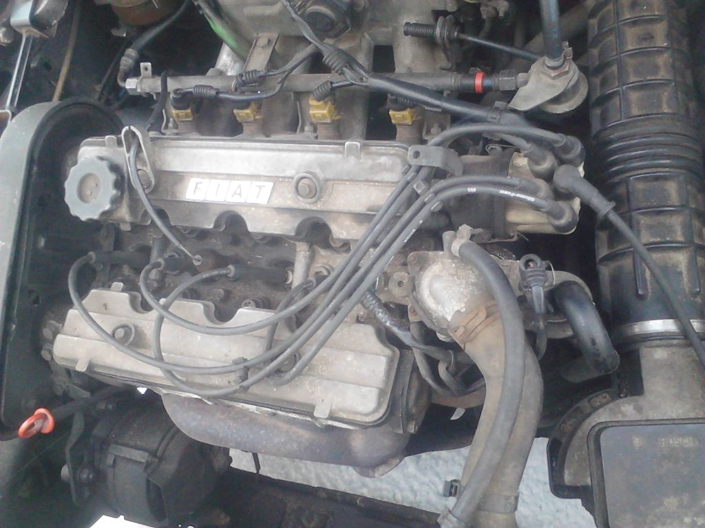

уважаемые италоводы сделайте фото броне праводов от свечек к трамблёру и их расстановку за рание большое спасибо

sonik2 на трамплере подписаны номера цилиндров на каждый провод.

у меня трамблёр черный и нумерации куда какой провад идёт нету

А искру уже нашел? Днем постараюсь сфоткать и попробую выложить.
а слабО снять крышку, и выставив по меткам ГРМ, посмотреть откуда ноги растут??.. туды и провАд встромить))

caustik писал(а):
А потом посмотреть, куда крутится бегунок и выставить. Если не ошибаюсь, то порядок работы будет 4-2-1-3. Ведь у Фиата метки на 4-й цилиндр или всё же на 1-й Question

Кролевчанин писал(а):
caustik писал(а):
даже когда не знаешь с 1-го или с 4-го, то ставишь на авось, мотор не сломается, просто запуск будет с чиханием и дрыганьем))) поменял провАда местами и буит счастье)) ...

Вот фотка. провода идут 4-3-1-2

Сверху вниз 2-1-3-4.
И никаких авосей.

Ну да, спасибо за уточнение, просто написал порядок расположения, но не сообразил после ночной указать откуда. Написал расположение от себя, когда стоишь перед машиной, но не уточнил.

мужики всем большое спасибо за помащь
