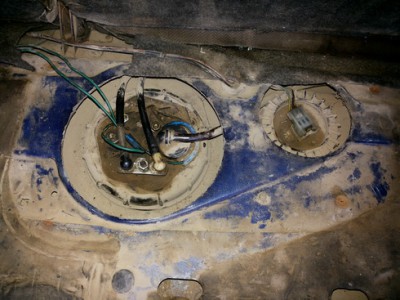

Территориально я возле границы венгерской , и постоянно, а точнее 80% в роуминге. Позвонить проблематично. Вот разобрал багажник и нашел место, где насос. На фото видно, еще справа от насос что-то. Не знаю, что это. Но там иду три провода, и в одном из них напряжение 12 v при включенном зажигании. Если запитать насос оттуда, до Киева доеду?

все таки где стоит насос (см фото)????

бОльшая банка.
Откручивается гайка ,снимаются два шланга.
Скручивается большое пласт. кольцо по резьбе и достается колба. Насос внутри.

Спасибо всем за участие. Причину установил. Yahoo! Банальное окисление провода. Найду время -проведу диагностику всех проводов и соединений.

Увидев ваше фото и прикинув сколько грязи у вас в багажнике,думаю ещё не один провод(масса) могут быть окислены вообщем в вашем авто...
