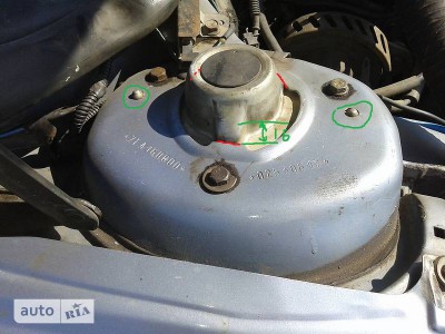

1. Как мне кажется самое важное: опора в стакане зафиксирована в стакане тремя болтами, двумя штифтами ( обведено зеленым) и самим стаканом отцентровано в трех местах - показано красным. Если проставка будет толще 16 мм (зеленый размер) то выше уже центровки не получится - выше опора уходит на конус - в красных местах будут зазоры, останутся одни болты - поэтому толще 16 мм я не рекомендую.
Ну и болты понадобятся длинее и нужной прочности - сырец туда не годится.
Места под штифты в текстолите просто засверлил.

Qstas
Зарегистрирован: 22.03.2007
Сообщения: 8263
Откуда: Хануд
СообщениеДобавлено: Пт Сен 05, 2014 09:14    Заголовок сообщения: Ответить с цитатой
типосятина
Вапрос Very Happy
Как будет вести себя опора если просто убрать/спилить направляющую??(обведённую зелёным)
Есть направляющие, лепестки,болтики. Усё в месте несёт определённую нагрузку. Исключая любую составляющую тем самым ослабляем конструкцию.

типосятина
Зарегистрирован: 14.01.2014
Сообщения: 798
СообщениеДобавлено: Пт Сен 05, 2014 10:47    Заголовок сообщения: Ответить с цитатой
Qstas
Однозначно, "хреновее" будет себя чувствовать. Именно поэтому я и настаиваю, что проставка должна быть не толще 16 мм, чтобы сохранилась фиксация лепестками, то есть в красных местах. Если проставка будет толще - останутся одни болты, и вот тут начнется херня, может развал "подвинуться". У меня были мысли высверлить штифты, снизу приварить гайки и прикрутить опору на пять болтов вместо трех, но что-то я потом обламался портить опору.
Я никому, ничего не навязываю - лишь делюсь имеющимся в этом вопросе опытом. У самого стоят проставки 10 мм, проехали уже 9000 по нашим ипанутым дорогам, да и моя манера езды явно отличается от "пенсионерской" - еду столько, сколько мотор везет (не по ямам конечно же, но динамические нагрузки выявили бы возможные косяки). Недавно снимал стойки в сборе, осматривал и стакан, и проставку - следов потертости нет, значит хорошо зафиксировано, не ёрзает.
ЗЫ: месяц назад ездил в Житомирскую область, в том числе и через Черкасскую, дороги у вас ПИПЕЦ!!! Провел полигонные (почти танковые) испытания проставок - нормально.
Еще момент - у меня самый легкий мотор 1.4, турбодизель по любому тяжелее, но я не думаю, что при бОльшем весе проставки будут как-то иначе взаимодействовать со стаканом, а вот дополнительный сантиметр-полтора клиренса точно не помешает...
В нынешнее время каждый по своему решает: или новые пружины (нигде нет гарантии, что новые не окажутся ниже родных, а проверить сложно, да и после этого пружины уже не вернешь), или проставки... Каждый сейчас денюшку придерживает...
Лично я поднял и перед и зад на 10 мм - поведение машины не поменялось - просто, учитывая уставшие пружины, клиренс вернулся к заводскому значению.
