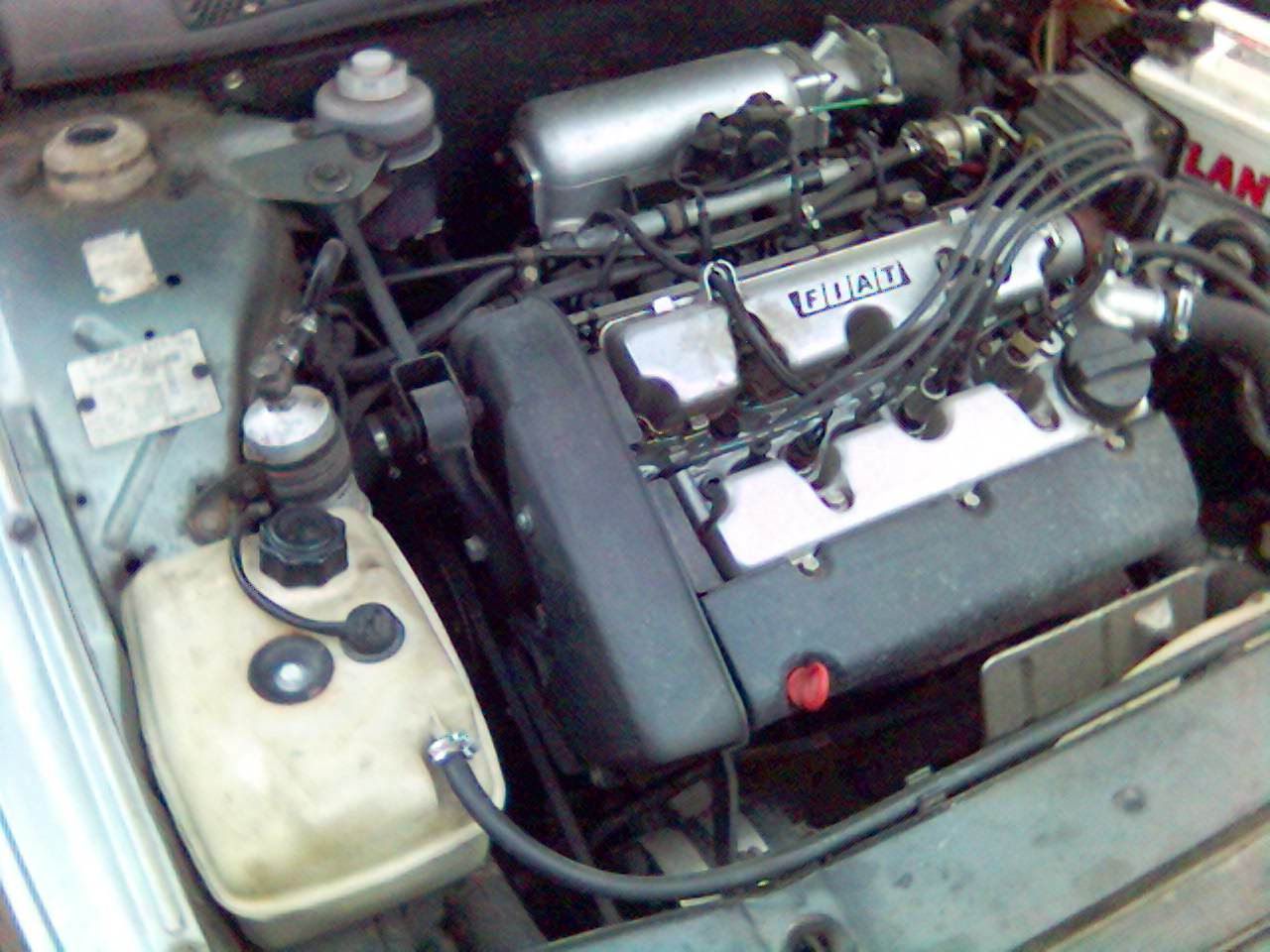

Про толкатель немного фотка не в ракурсе, но там должен эксцентрик механического бензонасоса фигурировать.
Тут на фотке бензонасос видно и лапка его как раз эксцентрик на распредвалу точит.
https://f-a.d-cd.net/b8d9f98s-960.jpg
Про то что на видеоролике инжектор помню.
Значит мотор слеплен из того что было.
И судя по грязным, как попапо отдранным деталям "стиль" этот будет соблюдаться.
