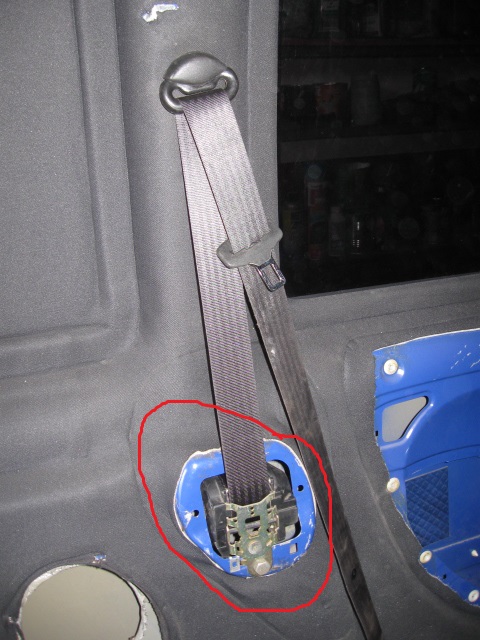

Всем привет.
Вот тоже надумал поставить ремни безопасности на задний ряд сидений в Фиат Добло 2009 г/в. С креплением верхних точок проблем не возникло - установил в стойки специальные закладные гайки и к ним прикрутил. Гайки купил у человека, создавшего эту тему. Спасибо ему большое.
А вот с нижними креплениями возникла проблема. Хочу найти заводскую ввареную в кузов под него гайку (по аналогии с катушками, одну из которых и поставил абсолютно без проблем), но найти проблематично, так как кузов внутри обклеен тканью.
Автор этой темы поведал мне, что он у себя в Фиате просто просверлил отверстие на 10 и через другое заводское отверстие с другой стороны завел гайку и прикрутил туда нижнее крепление.
Помимо этого столкнулся с еще одной проблемой. Люди, которые переоборудували мой Фиат, по все видимости на левой стороне срезали выпуклый металлический каркас под крепление катушки ремня. Соответственно катушку теперь закрепить проблематично. Хочу найти такой каркас и назад его установить.

@Саня@
Зарегистрирован: 29.04.2015
Сообщения: 864
Откуда: Рівне
СообщениеДобавлено: Пн Сен 12, 2016 12:40    Заголовок сообщения: Ответить с цитатой
Oleg_zt
Ви в Ровном буваєте? Якщо так то заїдьте до мене і я Вам поставлю нижнє кріплення і середину придумаємо!
Собі на нижнє в заводську дирку вставив гайку з різьбового закльопочника. Так що будете проїзжати то заїдьте (роботи на 5 хв.)
Або в себе в місті знайдіть СТО де є закльопочник і не потрібно нічого сверлити!
+380637340730

СообщениеДобавлено: Чт Сен 15, 2016 21:49    Заголовок сообщения: Ответить с цитатой
На фиатовской разборке наглядно узнал, где находится отверстие для нижнего крепления ремня. Но, к сожалению, вваренной гайки там не оказалось, только отверстие. Закрепил обычным болтом с гайкой на 10 мм., что б закрутить гайку пришлось снимать защиту с внутренней стороны правого заднего крыла.

СообщениеДобавлено: Пт Сен 16, 2016 08:57    Заголовок сообщения: Ответить с цитатой
там болта на 17мм !
и мы называем ремни безопасности ?
при скоростю 30км\час и резко затормозить просто сорвать эту болту на 10мм !
Oleg_zt
Зарегистрирован: 11.09.2016
Сообщения: 4
Откуда: Житомир
Авто: Fiat Doblo
СообщениеДобавлено: Пт Сен 16, 2016 21:44    Заголовок сообщения: Ответить с цитатой
там болта на 17мм
заводской болт и гайка там на 11 мм, я поставил на 10 мм, так как найти гайку на 11 мм под заводской болт проблематично
