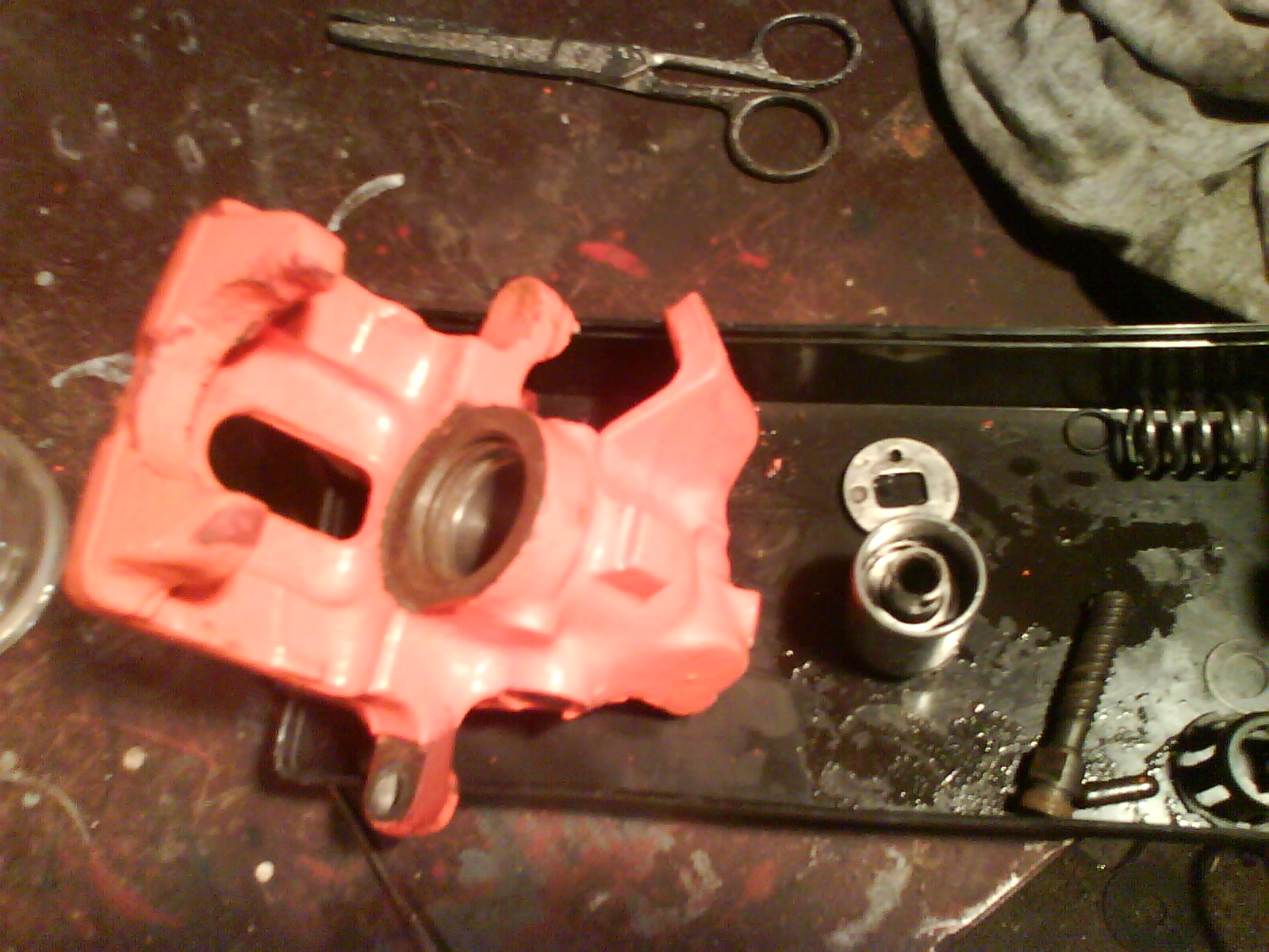

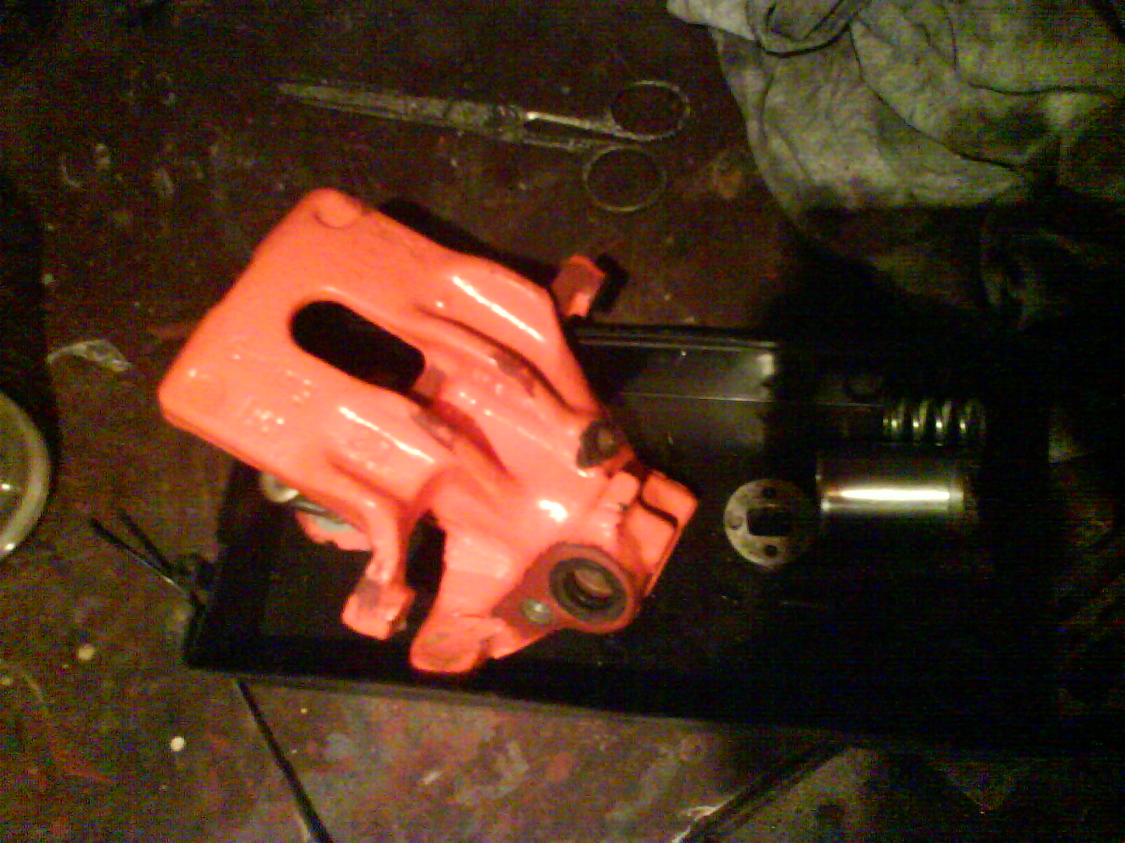

Это на типо сзади стоят? Один в один как на уно турбо.
Сейчас такие разобрал, покрасил и жду ремкомплект.
Поршень просто выкручивается, вообще нужно приспособление специальное, но я трубным ключем Rolling Eyes
 Просмотрено:  227 раз(а)

IgorM
Зарегистрирован: 07.04.2006
Сообщения: 40
Откуда: Ивано-Франковск
Авто: Fiat Tipo 1,4i 1994
СообщениеДобавлено: Вс Апр 06, 2008 19:35    Заголовок сообщения: Ответить с цитатой
ЕжЫк писал(а):
IgorM
Трубным ключем как? Просто крутил или крутил и с усилием вытягивал?
Дело в том, что я не просто суппорт снял. Он у меня перестал работать, ход поршня составлял где-то 5 мм. И, возможно, в этом и причина, что он не хочет оттуда вылезать.
ЕжЫк
Зарегистрирован: 19.03.2006
Сообщения: 3407
СообщениеДобавлено: Вс Апр 06, 2008 19:55    Заголовок сообщения: Ответить с цитатой
У меня тоже закисший был, на машине год не стоял, таким мне и достался.
Откручивал конечно с усилием и немалым. Суппорт в тиски и откручивай. Других вариантов нет. ВДшкой залей его предварительно еще, авось поможет.
IgorM
Сообщения: 40
СообщениеДобавлено: Вс Апр 06, 2008 20:21    Заголовок сообщения: Ответить с цитатой
Ок. Так и буду делать. Думаю, других вариантов просто нет.

ЕжЫк
Сообщения: 3407
СообщениеДобавлено: Вс Апр 06, 2008 23:21    Заголовок сообщения: Ответить с цитатой
Сначала зачистил как мог, потом кислотой (тока обязательно все дыры закрыть, а то если кислотка попадет куда, то ЖОПА), потом в 2 слоя поролончиком погрунтовал и раза 3 краской вскрыл. Но это временно, потом покрашу тачку и займусь плотнее ими. Нужно термостойкой краской нормально залить.
