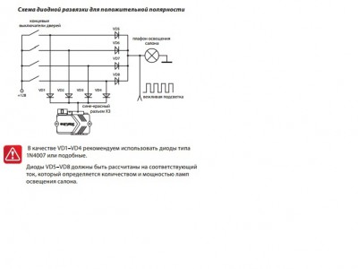

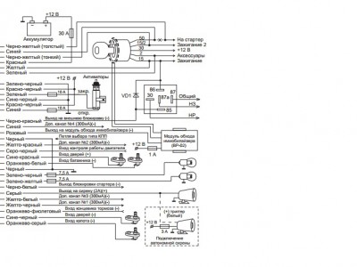

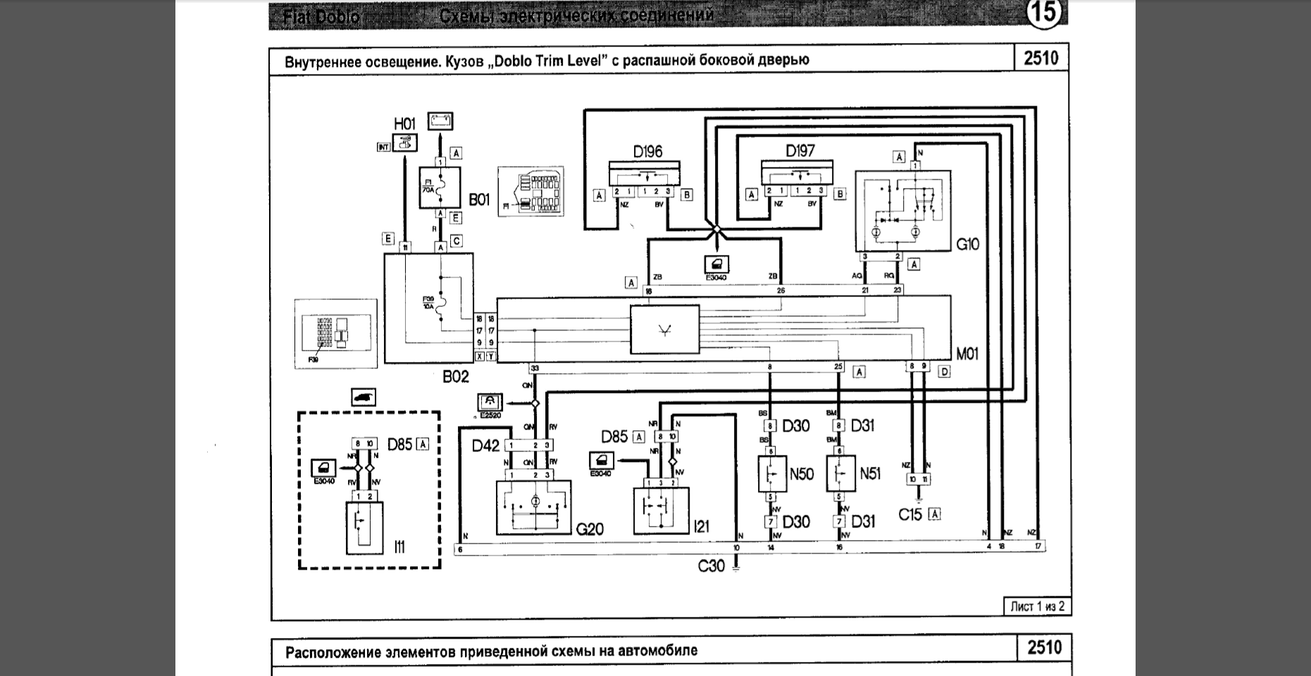

egorka.cherepok писал(а):
я не писатель и на пальцах не могу а поговорить что да как у меня проще получается и для других и для вас если есть желаные .ПО ДРУГОМУ НЕ ПОЛУЧЕТСЯ И НЕ ПЫТАЙТЕСЬ. Bye
 Просмотрено:  3824 раз(а)
 Просмотрено:  326 раз(а)
 Просмотрено:  399 раз(а)

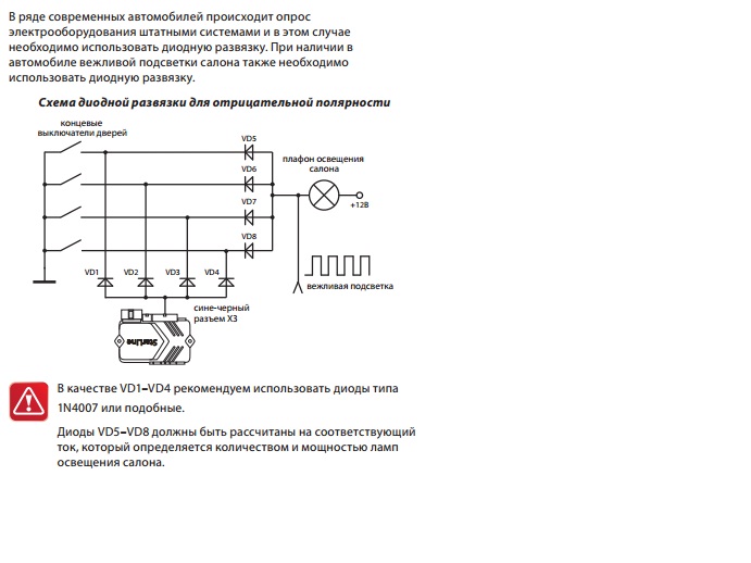

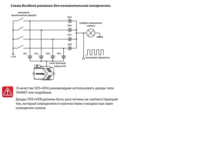

phosaly писал(а):
Покажи на схемі, як, куди підключав (кінцевики).
