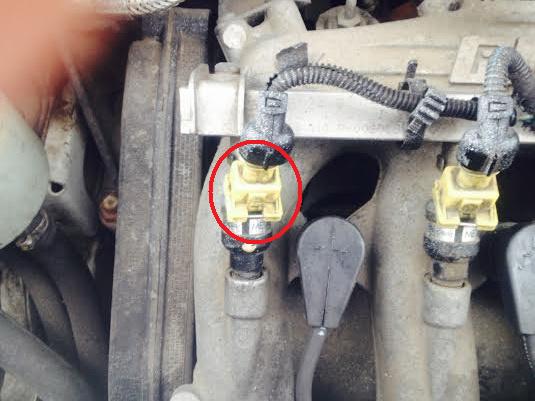

появилась еще одна гипотеза: проблема в электронном клапане форсунки. на работающем на газу двигателе три клапана цокотят, а один нет. может ли быть такое, что он либо не открылся, либо открылся и залип в таком состоянии?
если да, то где такое можно купить?

Проверь есть ли контакт на разьеме

Проблема исключительно в механической(плунжерной части).
Проблемы с контактом практически никогда не бывает,т.к мозги сразу диагностируют неисправность цепи питания и переход на газ невозможен.
Решение проблемы-мойка. Если эффект непродолжителен или отсутствует-только замена.
Оригинал Бош-Метатрон у представителя в Харькове(Автомастер)-800 баксов за комплект...
В тырнете-400-420 баксов за комплект...
Подобная цена заставила многих соскочить с метана и перейти на пропан.
Есть предложение 1300 гривасов за форсу,но деньги-вперёд и вникуда...(на карточку тёте).
Если будешь искать,то узел называется не =форсунка= , а =газовый клапан= .
