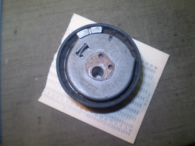

В этом ролике плечо виртуального рычага таки мизерное, пружина достаточно мощная и ясно дело- трудно ему справляться. Зато натяжитель ремня генератора-кондиционера волне правильный, к тому же и паразитный ролик на обратной ветви есть. Да и нагрузки на нем немного меньше.

А ремень в процессе эксплуатации не склонен к растяжению, не? Или прикажешь владельцу периодически, раз в 5-10 тысяч проводить замер и ручную регулировку? Так на то и делаются современные автомобили МАЛООБСЛУЖИВАЕМЫМИ, чтоб избавить владельца от подобного гемороя. Отсюда и ролик с пружинкой.

Такой?

Да,очень похоже. Ну хоть убейте! Не ремень это гудит!

Если это все таки ремень, то надо брызнуть на него вдшкой.
Вой на короткое время прекратиться.
Нервным просьба не реагировать.
Вот "идейка" для начала.
Если в этот ролик, что на фото, капнуть эпоксидки в пружинную часть и побльше, то он через сутки перейдет в разряд для ручной регулировки. Laughing

Вэдэшкой на зубчатый ремень??? А не перепрыгнет на пару зубов?

Кстати,ролик без пружинки у меня установлен.
