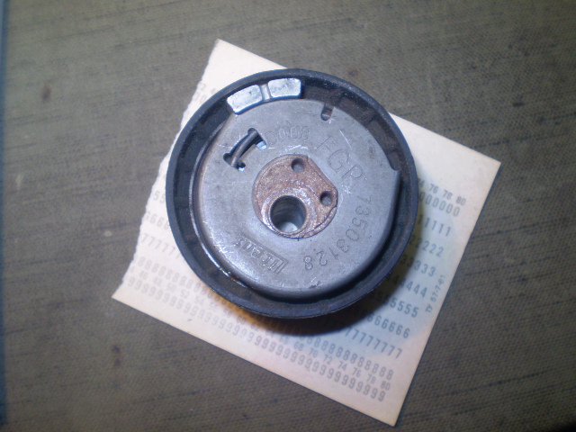

В этом ролике плечо виртуального рычага таки мизерное, пружина достаточно мощная и ясно дело- трудно ему справляться. Зато натяжитель ремня генератора-кондиционера волне правильный, к тому же и паразитный ролик на обратной ветви есть. Да и нагрузки на нем немного меньше.

Добавлено: Вт Дек 31, 2013 11:19 Заголовок сообщения: |
Такой?

Да,очень похоже. Ну хоть убейте! Не ремень это гудит!

Если в этот ролик, что на фото, капнуть эпоксидки в пружинную часть и побльше, то он через сутки перейдет в разряд для ручной регулировки.
А методы её просты.
Надо добиться вибрации ремня милиметров десять при прогазовках.

Вэдэшкой на зубчатый ремень??? А не перепрыгнет на пару зубов?

И что там не так? Да, вой на время прекратится, и не более. Что еще может быть опасного? Чего ему прыгать?
