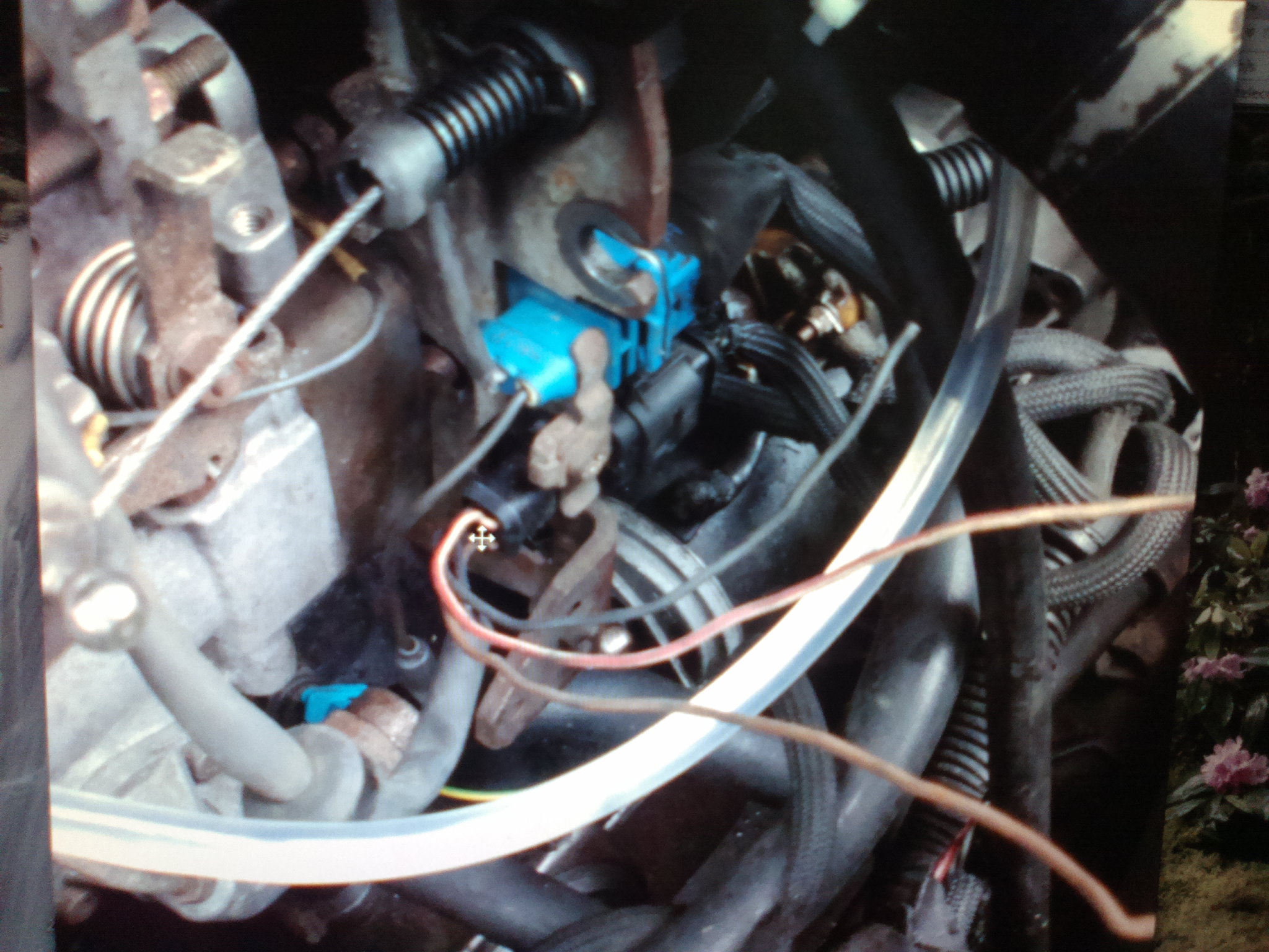

СообщениеДобавлено: Вт Авг 13, 2013 14:25    Заголовок сообщения: Ответить с цитатой
Хто знае дайте відповідь? тнвд бош до неї приходить дві фішки з однеї провода до двох електроклапанів, з другої відрізані висять для чого вони? чи до мене поміняли топлівну.

Alex 1.9D
Зарегистрирован: 14.10.2011
Сообщения: 242
Авто: FIAT SCUDO 1.9D
СообщениеДобавлено: Вт Авг 13, 2013 18:59    Заголовок сообщения: Ответить с цитатой
Ryslan-87
У меня тоже машина 1998г. простой 1.9D пробег по спидометру почти 400.000 промывал винсом но изминений после промывки не заметил, но другие писали положительные отзывы. В разделе Все о дизеле есть тема по промывке винсом.
