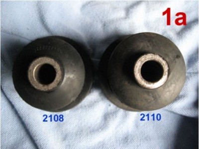

Привіт.Можу описати цей процес в своїй інтерпритації Laughing Коли обірвало рідні сайленти-почитав форуми.Після того,як потримав в руках рідні і десяточні-вибір став на користь десяточних.Заміну проводив на ямі сам.Підпер башмаками задні колеса,відкрутив гайки,витягнув болти,підважив траверси і вставив між ними і кузовом бруски.Внутрішня обойма вирізається ножем,а потім ножовочним полотном по металу розрізається зовнішня обойма і легенько вибивається молотком.Десяточний торцується болгаркою по розміру,а грибок з другої сторони обрізав ножем.Запресовував довгим болтом з широкою гайкою.Десяточний заходить без проблем.Міняли майже разом з зятем він ставив рідні і через рік вже поміняв.

Замена сайлетблоков (далее с/б) задней балки на Пежо Експерт 2004, с установкой онных с ВАЗ-2110.

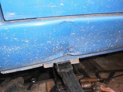

1. Поддомкрачиваем зад авто, (обе стороны). И устанавливаем на !надежные! колодки.
Сразу сделаю отступление в сторону соблюдения правил техники безопасности. Я недаром выделил слово НАДЕЖНЫЕ. Я поставил одну сторону на пенек а другую оставил на домкрате, и когда снял колеса и пружины, машина сорвалась. Благо я был в яме и успел увернуться (слава Богу все обошлось). А вот машина пострадала – помял порог и немного сдвижную дверь.

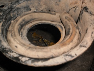

4. Опускаем балку, покуда не выпадут пружины. Сжимать их ненужно, сами выпадут. Кстати, когда всё будете собирать обратно, можно под пружины, внизу в стакан положить 1 виток толстостенного резинового шланга диаметром 2 -2,5 см. Так добавите себе клиренс.

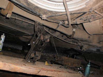

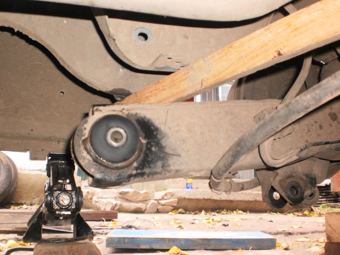

7. Когда балка подвешена, откручиваем боты крепления с/ б задней балки. Опускаем края балки, примерно на 10 см. Можно подложить брусочек как на фото.

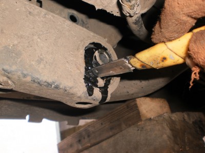

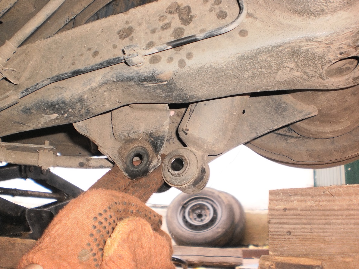

8. Высверливаем резину в старых с/б в нескольких местах. Капаем маслом, чтобы нож легко скользил по резине, и окончательно вырезаем внутреннюю часть с/б.

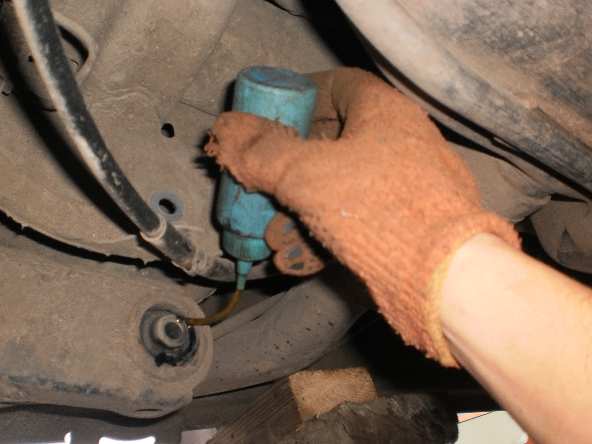

8. Вырезаем старый сайлент.
