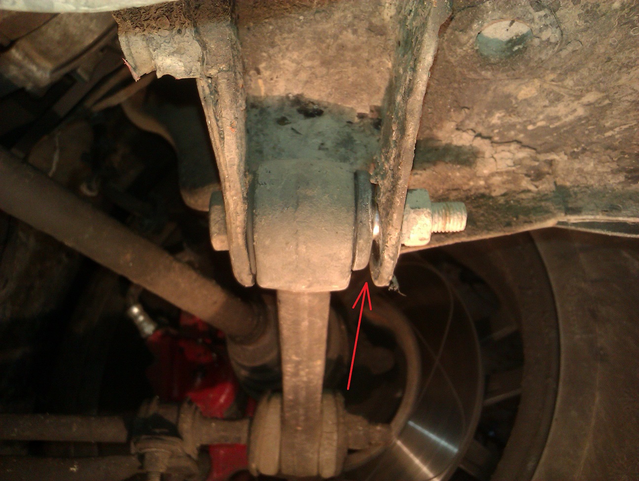

Вчора кидануло на ямці, без прискорення, на стабільній швидкості 100 км/г
Заліз під машину, знайшов таке (див. фото)
Може то і є "корінь зла"?

Раком стоят сайленты рычага на стабе, а этот закрутть хорошенько, и смотреть на кривизну..еле заметной хватает.

no2sm, а ти не міг би глянути в себе, зазор той є? Ну не мало б його бути, я так думаю... Мабуть тому і гуляє...
А та втулка, де стрілка, продається окремо, чи то тільки з цілим ричагом міняти?
Сайленти ричага на стабі, то ті, що ти міняв - "втулки стаба"?

никаких зазоров, погугли как сайлент работает.
Сайлент рычага (втулка) покупал отельно..

А что эт такое на стабе имеецца?

СообщениеДобавлено: Пт Июл 19, 2013 16:23    Заголовок сообщения: Ответить с цитатой
Де?
Я взагалі питаю про те, що там де зазор відмічений стрілкою.
Ті, що ти міняв у себе (до стабілізатора) , що є на твоїх фото я бачив.

Зазора не должно быть, затяни ключем.

Поменять можно и те что на стабе, и токт одинокий, который у кузова.
