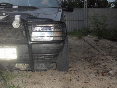

СообщениеДобавлено: Пт Июн 14, 2013 17:07    Заголовок сообщения: Ответить с цитатой
фото
 Просмотрено:  169 раз(а)

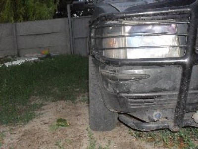

СообщениеДобавлено: Пт Июн 14, 2013 17:10    Заголовок сообщения: Ответить с цитатой
фото правого
 Просмотрено:  148 раз(а)

утром был на СТО сказали дружок а ты на стойки внимание обращал хоть раз .
раскрутка сайта киев
Сообщения: 13804
СообщениеДобавлено: Пт Июн 14, 2013 17:39    Заголовок сообщения: Ответить с цитатой
что и требовалось доказать Rolling Eyes
СообщениеДобавлено: Пт Июн 14, 2013 18:53    Заголовок сообщения: Ответить с цитатой
+1!
Но пропилы в ушах стоек практика постоянная. Правда я после замены аммо на нормальные и т.н. родные, т.е. под именно эту модель и восстановлением всей ходовой сразу забыл об этих телодвижениях. Хотя все орали - стаканы развалены, распорка нужна. Нах она не нужна, ну разве при езде на ралли.
Сообщения: 13804
СообщениеДобавлено: Пт Июн 14, 2013 19:57    Заголовок сообщения: Ответить с цитатой
а вот тут я с тобой не соглашусь Wink
распорка в уно просто необходима Exclamation особенно если стаканы присмерти. это элементарная предосторожность.
хотя... ты же убежденный тракторист Laughing на дизеле так не ездиют Laughing
