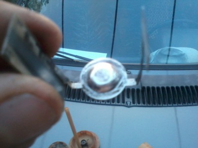

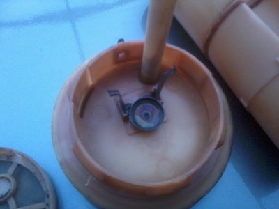

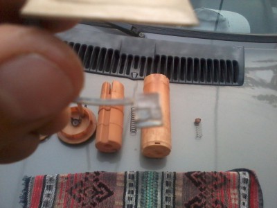

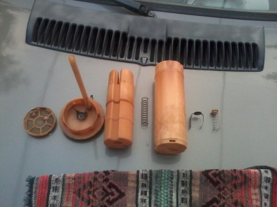

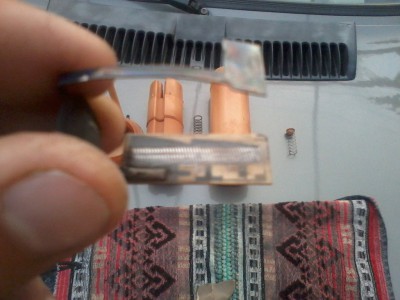

В общем так. Датчик снял с помощью двух плоскогубцев. Берём за уши, давим вниз и одновременно крутим против часовой стрелки. Сам датчик разобрался легко и непринуждённо. Контакты, естественно, были засраны по самое немогу. Почухал всё нулёвкой до поросячьего визга, собрал на место.
Самое сложное было поставить сам датчик обратно в бак. Протрахкался часа полтора. Пробовал двумя пассатижами в обратном порядке (давим и крутим за уши по часовой стрелке) - нифига не получилось. Закончилось всё аккуратными постукиваниями по каждому уху молотком через деревяшку. Неудобно страшно. Но вроде поставил на место. Сверху проложил полиэтилен и его же в четыре слоя под лючок в салоне. Завтра понюхаю, помогло или нет от запаха.
Фото прилагаются.

Эпоксидка держит, но воняет бензином всё равно

Трещина на обратке на сквозная оказалась. Проверил губами. Laughing
А воняет бензином из-под самого датчика, скорее всего. Резинка уселась - вот тебе и вонь

kml
все правильно сделал Good но! поспешил с установкой. после полной разборки и сборки надо было проверить тарировку датчика Wink правда одному без помошника это делать крайне неудобно Rolling Eyes

Сегодня будет попытка № 2. Купил герметик, бо без него - газовая камера в салоне

герметик только бензомаслостойкий. иначе получиш "сопли" в баке и естественно мертвый бензонасос и мертвые форсы. лучше купить лист бензомаслостойкой резины и вырезать новое уплотнительное колечко Wink вонь может быть и от поврежденных штуцеров, так что заведи машину открой лючек и смотри где оно потеть начнет.
