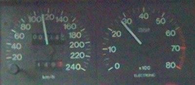

Фотка.
На моем фиате включенна пятая передача.
