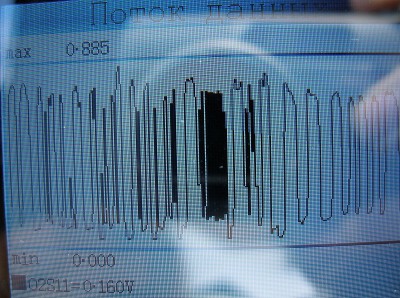

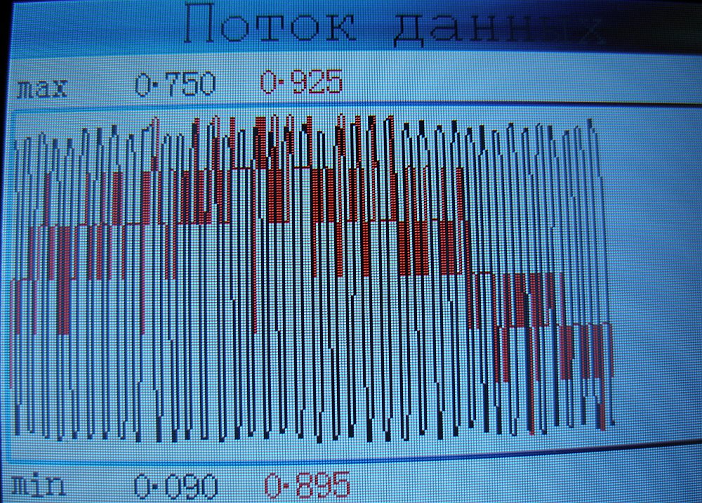

Из уважения к Вам и в знак моего недовольства существующим политическим режымом в стране, дополню Ваш пост наглядной агитацией:
- Двигло в прогретом состоянии (+88С). Стартует и работает на ХХ (~800об/мин)
- Показания снимаюцца в реальном времени в режыме "графопостроителя", графики строятся на показаниях напряжений двух лямбд. Одна рисуецца чёрным, вторая красным.
- Выкладываю несколько фотасов, для наглядности процесса во времени.
ЗЫ: подправим и удалим лишнее.
В отдельном посте выложым отдельные картины лямбд.
 Просмотрено:  240 раз(а)

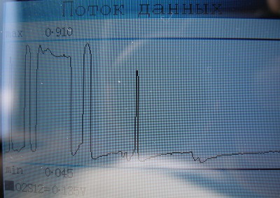

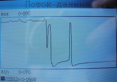

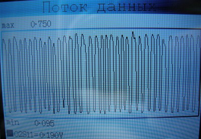

Теперь напруги лямбд выведены отдельными графиками.
Если кто не совсем есть понимай, то по вертикали размах амплитуды напруги с лямбды в вольтах, а по горизонтали время в секундах.
Развёртка одного экрана соответствует ~ 10-15 секунд времени работы двигателя.
Фотка № 0001 - Лямбда-1 режым ХХ;
Фотка № 0002 - Лямбда-1 в движении на средних оборотах. В середине снимка затемнение - это момент разгона, показания меняюцца намного чаще;
Фотка № 0003 и 0004 - Лямбда-2 движение на средних оборотах.
ЗЫ: Лямбда-1 установлена до катализатора прямо в коллекторе выхлопных газов. Лябда-2 установлена сразу за катализатором.
ЗЫЫ: Надо учитывать, шо в разогретом катализаторе происходит 2 вида химических реакций:
- окисление НС(недогоревшие гидрокарбонаты) и СО(угарный газ) до углекислого газа СО2 и воды Н2О.
- разложение NО2 (окислы азота) до азота N.
Для меня загадка: используецца ли в реакциях свободный кислород О2 (недогоревший) из выхлопных газов или для преобразований хватает высвободившегося в результате химических реакций атомарного кислорода?
