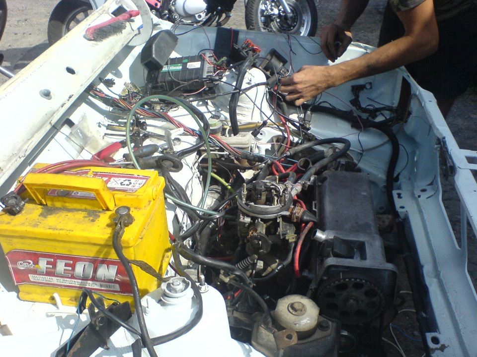

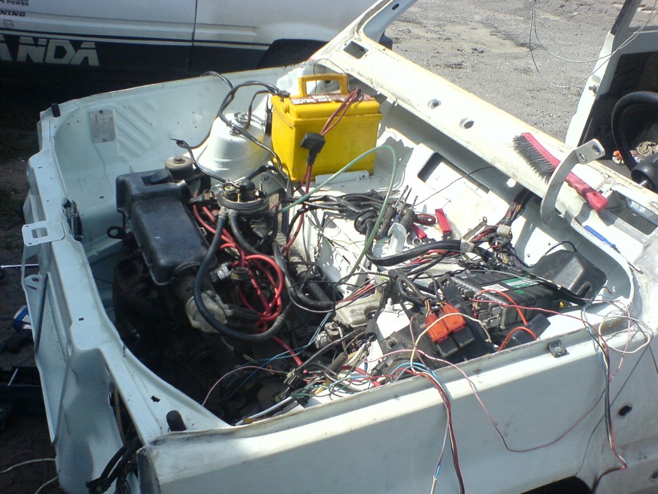

мужики вы вообще о чем?Wink толи я чета не понимаю,толи хз,какие расходомеры в моно инжекторе? вы о чем??? установка моника заключается в форсунке,насоса высоко давления(в баке),впуск,и лямбды в катализаторе,ну мозги и проводка само собой. никаких датчиков положения коленвала нету! ибо стоит коммутатор(ну покрайней мере у меня)Wink. Система простая как дверь!!!!! тот же карбюратор только без подсосаSmile.

трамблер!!!!!!!!!!!!!! больше ничего нетWink,одна катушка,коммутатор,датчик холла,все больше нету зажигания никакого.

ты тупишь,потому как уже два человека тебе написали,всю систему,даже с фото отчетомWink,что нету там никаких расходомеров,положений колен вала,есть датчик холла и коммутатор(магнетти марели),и все!!!!!!!.
