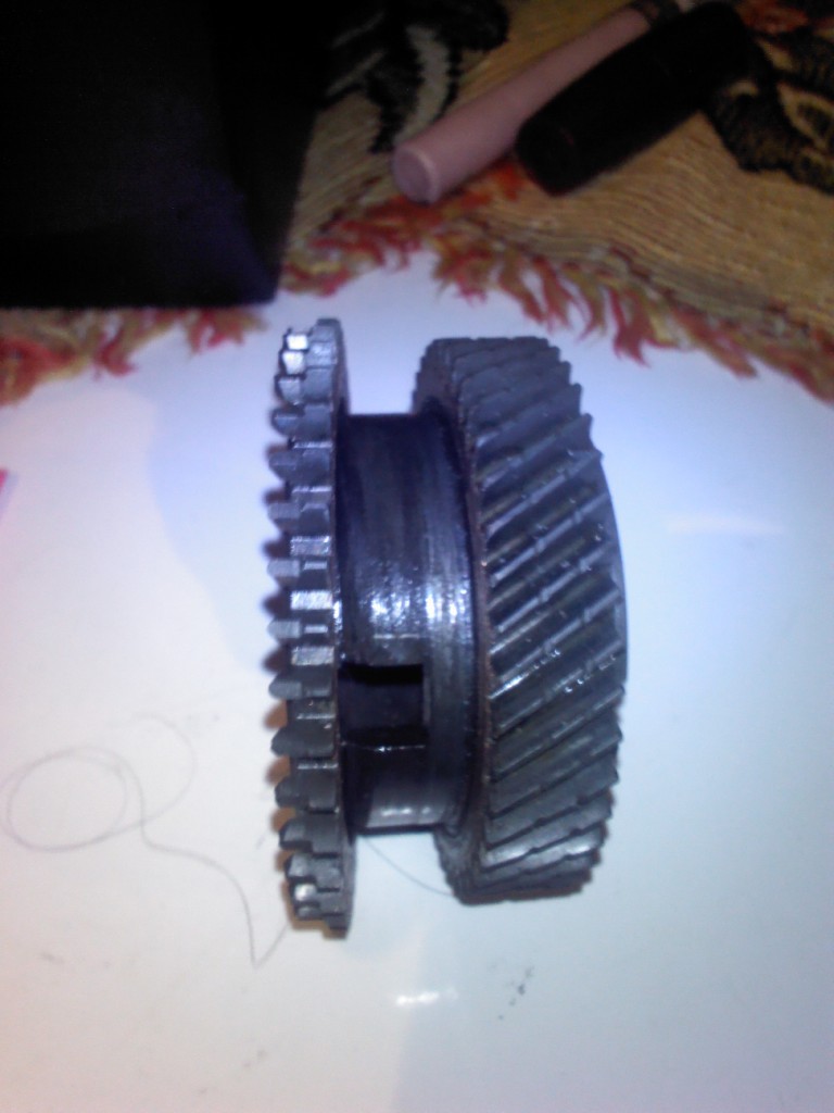

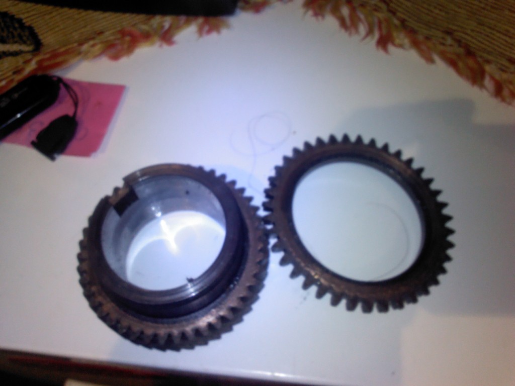

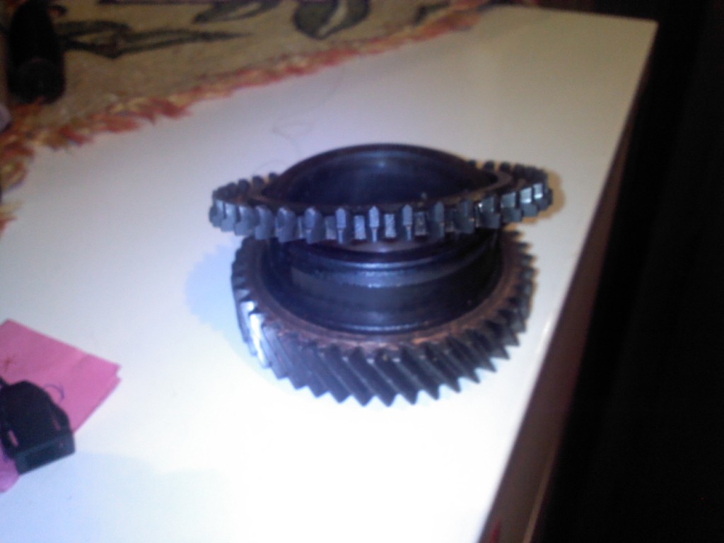

таке питання, коли включаю пяту передачу і відпускаю сцеплення нічого не відбуваєтся пару секунд а потім ніби лапає ривками. ну до пятої легко добратися скинув шестерню і виявилось шо зубці передачі прокручуются по відношенню до зубців синхронізатора (де він входить) хтось знає на чому вони кріплятся один до одного?

Если КПП такая, как у меня то попытаюсь рассказать. Правда могу немного и ошибиться, так как по памяти чёй-то могу не вспомнить. Для того, чтобы посмотреть пятую передачу, можно даже КПП не снимать, достаточно снять крышку с КПП (возле левого колеса). Шестерни там крепятся намертво к валам (естественно, косозубые). На штоке с задней передачей находится и вилочка включения пятой передачи. Вообще как таковой синхронизатором называется только та кака, которая стоит на 1 и 2 передачу, а то, что стоит на 3, 4, 5 передачу называется муфта. Так вот, втулка муфты 5 передачи - это кольцо с выемкой под вилочку, которая надевается на шестерню с синхронизатором на вторичном валу и делает зацепление жёстким. Вот получается, что у тебя, скорее всего съелись зубчики или на кольце (муфте), или на синхронизаторе. Может быть (это чаще) съело вилочку 5 передачи. Если будешь менять шестерню - меняё сразу пару (ведущая+ведомая), но (сам не пробовал) можно поменять одно кольцо синхрона и втулку (муфту), так как шестерня должна разбираться и синхрон держится с помощью сухарей, полуколец, пружинного кольца и стопорного кольца. Да, и проверь, чтобы гайки, которые крепят обе шестерни были хорошо зажаты и застопорены контрящими шайбами. Извини, писал по памяти. Если будет нужна точная раскладка - завтра посмотрю в гараже шестерни со старой коробки. Wink

Кролевчанин
щас фото зроблю буде все видно
